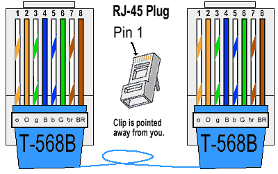

Het gaat mis met je aderparen...
De aderparen zijn de volgende pinnen: 1-2; 3-6; 4-5; 7-8
Juiste kleurvolgorde (als je aan de onderkant van de stekker kijkt (waar de pinnen zitten)) is:
oranje-wit; oranje; groen-wit; blauw; blauw-wit; groen; bruin-wit; bruin.
edit: zo dus:
Afbeeldingslocatie: http://tweakers.net/ext/f/Has9Qs4huaq21RR5G0WoD8Ij/full.gif
Je gebruikt nu (2 middelste pinnen op de connector) de aders groen en wit-blauw samen als paar, en die zijn niet samen getwist, wat zorgt voor erg veel storing op de verbinding.

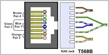

TheBnl schreef op woensdag 08 mei 2013 @ 08:28:
Bedankt voor de uitleg, zorgt voor veel verduidelijking! Ik dacht altijd dat paren bestonden uit dezelfde kleuren bijv wit-bruin; bruin etc.
Dat is ook wel zo, alleen liggen in de connector de 4 aderparen niet netjes naast elkaar:
