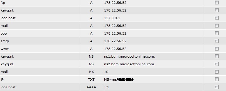

Voor de overstap naar office 365 moet ik de TXT en de nameservers aanpassen op het domein keyq.nl, het .eu tld heb ik ook in bezit maar wordt nu niet gebruikt. Het wil echter niet helemaal lukken met de nameservers en ik wordt van het kastje naar de muur gestuurd.
Ik heb het TXT en de twee NS records aangepast. Het TXT record wordt correct overgenomen:

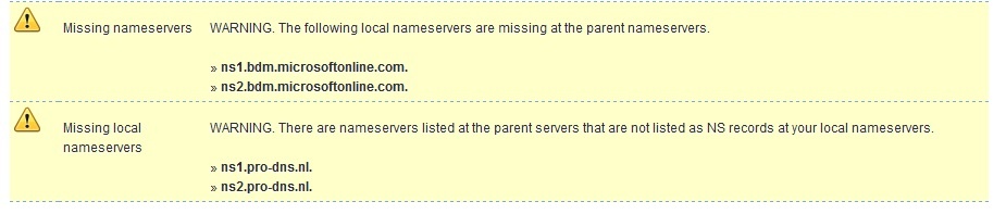

Als ik een diepere dns check doe bij bijv. http://www.dnssniffer.com/en/report/keyq.nl krijg ik onderstaande error:
Afbeeldingslocatie: http://tweakers.net/ext/f/R2iHB9TTuZ1dTJvVWPgYhQLM/full.jpg
Wat moet ik doen om dit probleem op te lossen?
Ik had al geprobeerd om twee A records aan te maken genaamd NS1 en NS2 met de ip adressen van de Microsoft nameservers maar dit mocht niet baten.

Je moet niet je NS records aanpassen in DirectAdmin, maar je moet dit laten wijzigen door je domain registrar, die past dit vervolgens voor je aan bij SIDN.
  • Foamy
  • Laatst online: 19-10 08:40
Foamy
Fulltime prutser
Verwijderd schreef op vrijdag 03 mei 2013 @ 12:09:
Dat inderdaad :) De SIDN laat momenteel de volgende gegevens zien:
Domeinnaamservers :
ns1.pro-dns.nl
ns2.pro-dns.nl
Dat zijn de gegevens die door je Registrar aangepast moeten worden bij de SIDN. Hierna zou ook MS de wijziging moeten zien :)

Bedankt! het heeft gewerkt.
Ik had de servicedesk al gebeld maar die zag het probleem niet. De RFC was echter binnen 2 minuten uitgevoerd :P
