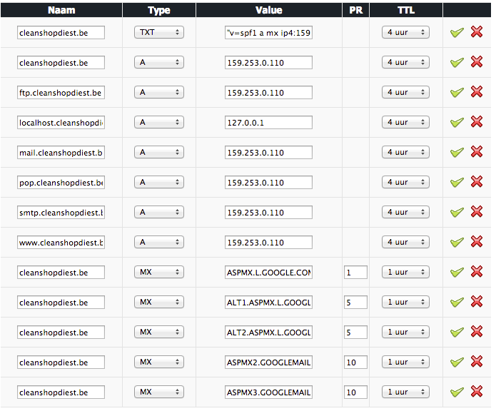

Dit is mijn huidige configuratie;
Afbeeldingslocatie: http://tweakers.net/ext/f/EA6FKvpIRWEgljpMkXogvfhI/full.png
Bovenstaande instellingen zijn die van mijn domein, via DirectAdmin kan ik blijkbaar nog eens DNS-instellingen doorvoeren? :?

Als je er naartoe surft, dan zoekt 'ie het 'A' record op van cleanshopdiest.be (en dat wordt dus 159.253.0.110), maar daar hangt geen webserver aan.
Echter, als ik een mail zou willen sturen naar bijvoorbeeld info@cleanshopdiest.be, dan zoekt m'n mailprogramma simpel gezegd naar de MX record van cleanshopdiest.be en die komt dus bij iets van Google terecht, zoals jij hebt ingesteld. Geen idee hoe dat google apps precies werkt, maar dit zijn voor mij begrijpelijke instellingen en ik snap dus die foutmelding van het begin van je post.

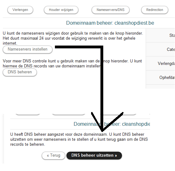

Wat mij doet denken dat de nameservers nu niet juist staan ingesteld. Het probleem is hierbij dat ik geen NS-record kan toevoegen, enkel A, MX, CNAME, PTR, AAAA, SRV, TXT. Ik heb echter wel de optie om mijn nameservers apart aan te passen maar dan krijg ik dit te zien...
Afbeeldingslocatie: http://tweakers.net/ext/f/1IFjlSF65ifocWwgekec1iSt/full.png

Je had wel gelijk over dat A-record, die verwijst nu naar 159.253.0.110
Kan iemand me misschien ook vertellen waarom ik via mijn domeininstellingen DNS-instellingen kan wijzigen én ook via DirectAdmin (de webhost)? :?
De meeste control-panels zijn heel slecht, en het kan best zijn dat een hostingpartij besluit de DNS-functionaliteit van zo'n control-panel niet te gebruiken, of dat ze dit liever op een centraal systeem doen dan per servertje.
De meeste control-panels zijn ook zo slecht, dat je die functionaliteit vervolgens niet uit kunt schakelen, wat dan tot verwarring kan leiden.
[ Voor 6% gewijzigd door blaataaps op 30-04-2013 11:14 ]

Dus ik kan best die DNS-functionaliteit van DirectAdmin uitschakelen om conflicten/verwarring te voorkomen?
Ik heb nu trouwens de records www.cleanshopdiest.be & cleanshopdiest.be naar 159.253.7.226 veranderd. Dit stond eerst op 159.253.0.110. http://159.253.7.226:2222/ is het adres dat ik heb gekregen om in te loggen op DirectAdmin. Dus het zou volgens mij nog wel logisch zijn moest dit kunnen werken, niet?
Wat ik me wel nog afvraag is wat het txt-record wilt zeggen;
"v=spf1 a mx ip4:159.253.0.110 ~all"
Het probleem is - momenteel - opgelost *O*
