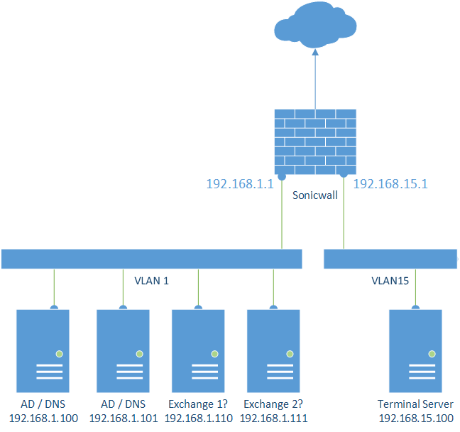

Ik heb even snel een plaatje in elkaar gezet.
Op de VLAN 1 laag werkt het dus perfect, maar op de VLAN 15 laag niet.
(alles werkt behalve dus het verbinden met Exchange, terwijl hij de rest van Exchange wel ziet, etc.)
Afbeeldingslocatie: http://s1.postimg.org/g4jpl0i7z/Tekening1.jpg

  • Equator
  • Laatst online: 24-08 13:37
Equator
Crew Council
🦺#Rodekruis #whisky #barista
Oké, dus dit is even snel de opstelling:
Afbeeldingslocatie: http://tweakers.net/ext/f/teaVSUj5fKLQCsxwsK6jnbMD/full.png

Equator, dat is een nette tekening. Maar dat is inderdaad de opstelling :-)
- Welke Exchange server heeft de CAS role.
Beide, ik heb ook een DAG tussen beide Exchange servers.
(beide servers hebben dezelfde rollen)
- Naar welk IP adres wordt er intern geresolved voor autodiscover.domein.ext
Deze gaat naar 192.168.1.120, dit is een HA Proxy balancer, deze ben ik helemaal vergeten in de
tekening. Maar het ligt niet aan deze balancer, want ik heb ze ook rechtstreeks naar de Exchange servers laten kijken.
- welke poorten laat je nu door vanaf VLAN15 naar VLAN1?
Alle, alles staat open tussen beide. Maar de bedoeling is dat alles dicht staat.
Ik heb ook alles dicht gehad, maar dat gaf dus het zelfde als alles open.
- Wat zegt de logging op je firewall.
Ik kan daar helaas niets over terug vinden in de logging.
- kloppen overal de gateway's / netmaskers?
Op de VLAN 1 is overal de subnet 255.255.254.0 en de gateway 192.168.1.1
En op VLAN 15 is dit 255.255.255.0 en gateway 192.168.15.1

Mag ik nog even vragen wat er in de tussentijd nog meer is veranderd dat het nu VLAN 15 is en in het begin VLAN 18?
Mijn excuus heb het nu aangepast naar VLAN 15.
Echter al zou ik een VLAN 18 aanmaken met een extra server en het daar proberen,
dan werkt het ook niet. Dus z'n big issue is dat niet.
Maar heb zojuist de eerste post aangepast en er VLAN 15 van gemaakt...
  • Ethirty
  • Laatst online: 18:26
Ethirty
Who...me?
Maakt me verder niet uit hoor welke vlan, maar ik was in de veronderstelling dat er misschien iets veranders was wat we nog niet wisten.
Je wijkt in mijn optiek nogal af van standaard werkwijzes, dus ik probeer even te kijken of ik goed snap wat er anders is dan normaal en of dat een oorzaak van het probleem zou kunnen zijn.
Wat is volgens jou dan de standaard werkwijze? Misschien kan ik die toepassen zodat ik van dit probleem af ben?
  • Ethirty
Ethirty
Who...me?
Dat was niet mogelijk volgens jou. Ik heb servers en zeker terminal servers altijd ín een AD domein zitten met huns DNS allemaal intern. Dan heb je ook geen gedoe met accounts en werkt Outlook eigenlijk altijd. Hiemee wordt oa automatisch gekeken op welke server de mailbox staat, dat is in AD bekend onder je accountgegevens.
Verder volg ik, waar mogelijk, zo veel mogelijk de best practices van MS bij het inrichten van een nieuwe omgeving. Maar Exchange kent daarin nogal wat variaties en een bestaande installatie troubleshooten is vaak vele malen lastiger dan een nieuwe bouwen volgens de regels. Tijdens het troubleshooten probeer je op een gegeven moment zo veel dingen dat je niet meer weet of het nu beter of slechter wordt. Dat ervaar jij nu ook volgens mij ;)
Verder maakt de proxy balancer eea nog een tikkeltje lastiger. Ik heb daar niet veel ervaring mee, maar toen ik daar onderzoek naar deed voor een opdracht leek het SSL certificaat op de proxy te moeten staan en de config van Exchange daarop aangepast te worden.
Mag ik vragen hoeveel Exchange installaties je al hebt gedaan?
Alles is mogelijk. Maar het is niet de opstelling zoals ik hem wens.
Het moet ook gewoon werken, want ik kan thuis prima met mijn laptopje ook via Outlook verbinden zonder dat ik in dat domein hang en met compleet andere DNSen. (Dat noemen ze nou... Outlookanywhere) Dus waarom zou het niet in een VLAN kunnen werken.
Het SSL certificaat hoeft niet op de proxy te staan, dit is een 'domme' balancer deze stuurt al het http en https verkeer netjes door. En het werkt ook perfect, ook met certificaat, echter dus alleen niet in de VLAN.
De afgelopen 15 jaar heb ik ca. 750 Exchange installaties gedaan.
(gemiddeld 50 per jaar) Vanwaar de vraag? Maar ik denk niet dat het probleem in Exchange zit.

Maar dit is toch niet het theeleut forum?
Neen, dat is het niet, maar gebaseerd op je plaatje, en het feit dat je niet zo scheutig bent met het informatie verstrekken vind ik het niet zo vreemd dat er navraag wordt gedaan over je ervaring.
We proberen je te helpen met vragen, mogelijke oplossingen en zelfs een fatsoenlijk plaatje.

Het zou ook gewoon kunnen zijn dat je firewall er niet tegen kan dat een interne client probeert te connecten aan zijn externe IP wat dan weer terug naar binnen is geNAT naar het IP adres van je HA Proxy. (NAT loopback).
Er zijn heel veel huis, tuin en keuken routers die dat ook niet kunnen. Dan zal je toch echt moeten verwijzen naar de interne IP adressen. Wil je niet dat de server in VLAN15 zijn DNS uit VLAN1 haalt, dan zal je een DNS server moeten plaatsen in je VLAN15 en deze voorzien met de juiste gegevens met verwijzingen naar IP adressen uit je interne netwerk.
  • Ethirty
Ethirty
Who...me?
Dat had ik ook al opgemerkt, maar heb daar geen reactie op gezien.
@ Erhity, ik connect via de TS gewoon naar externe IP's.
En het laptopje hangt niet in het domein. Heb je nooit van Outlook Anywhere gehoord?
(bijv. net als Office 365 dan connect je in principe op de zelfde manier met je Exchange server, dan stel je ook echt niet de DNS van Microsoft op je laptopje in)
Maar dat werkt dus perfect.
Wat Equator bedoeld, komt meer in de buurt.
Maar het VMetje in de VLAN moet in principe gewoon lekker naar buiten gaan over de WAN en dan weer terug naar binnen over de WAN om naar de exchange te kijken.
Ik heb daarvoor ook loopbacks ingesteld.
Het is geen huis tuin en keuken routertje, er zit een Sonicwall NSA 2400
tussen. (deze kost ca. € 3500,-) Daarmee zou dat toch wel moeten lukken?

  • Zoetjuh
  • Laatst online: 10-01-2024
Hoe staat je exchange ingesteld als het gaat om internal URL's vs external URL's?
Geeft hij andere of de zelfde URL's terug afhankelijk van interne of externe verbindingen?
Verder, als je Outlook handmatig configureert (dus servername, proxy servername en SSL Principal name op geeft); wat doet hij dan? En VOORAL niet vergeten om ook het vinkje bij "Bij snelle netwerk blahdieblah" aan te vinken.
Welke info geeft Outlook je daarna als je hem vraagt om de om de Automatische email configuratie te testen (CTRL + klikken op het Outlook icoontje).
Dan zou je verder altijd nog kunnen testen of het zinvol is om de hostfile bij te werken; dus de proxy-server.

  • Powermage
  • Laatst online: 24-06 14:25
* Powermage vraagt zich af of de TS nu graag advies wilt of niet...
de toon van de reacties lijkt niet echt uitnodigend om verder te helpen...
Overigens zegt het bedrag van de firewall niet veel, ik heb ook wel eens met 10.000 euro kostende kastjes gespeeld die toch niet goed deden wat ze moesten doen...
maar mijn centjes zet ik op de routing/loopback config binnen de sonicwall.
een eigen dns draaien met interne ip resolving voor de gebruikte domeinen zou dit dan kunnen oplossen.

Recentelijk hebben wij met het zelfde "probleem" gezeten.
Gezien je het eerste hebt opgelost met het msstd verhaal begrijp ik hier uit dat je te maken hebt met Windows XP/Server 2003. Dit gezien vanaf Vista er geen "patch" meer nodig is voor het werken met een wildcart certificaat i.c.m outlook.
Nu heb ik lang niet alles gelezen in deze topic. Maar wij kwamen er snel achter dat Microsoft met Exchange 2013, af wil van de scheiding tussen extern/intern.
Voor de Exch2013 hebben we in de DNS SRV records gemaakt die werken op het externe domein van de CAS en deze intern verwezen naar de juiste server. Dit loste alle "problemen" op.
Hierbij ga ik er wel vanuit dat je de DNS severs die op DS 1 en 2 draaien gebruikt op je client computers.
Het gebruik van de DNS servers voorkomt ook dat een "loopback" nodig zou zijn. Want dit houdt in dat wanneer je sonicbak offline is voor onderhoudt of storing je hele interne netwerk plat ligt. Dat lijkt mij niet helemaal de bedoeling. :9
PS. Waarom draai je 2x ADS op de zelfde VM host? Wat is hier het nut van als ik vragen mag?
[ Voor 18% gewijzigd door PeeCee op 19-05-2013 21:15 . Reden: Toevoeging. ]
Ik draai 2008 R2, niet 2003. Ik draai 2x de Active Directory Services, voor een stukje redundantie.
(overigens heb ik meer hosts)
Maar prik mij maar lek, als ik de account aanmaak via het onderdeel Mail in het configuratiescherm dan krijg ik de fout. Ik doe dat altijd op die manier. Open ik Outlook en ik voeg de account toe, dan werkt het wel perfect. Als ik het daarna weer via mail probeer dan werkt dat ook.
Heel vreemd.. maar het probleem lijkt hiermee opgelost. Ik, en iedereen hier zat het dus veel te ver te zoeken.
