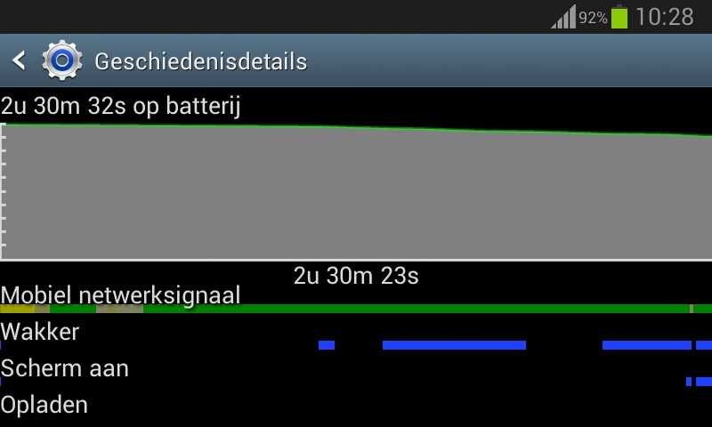

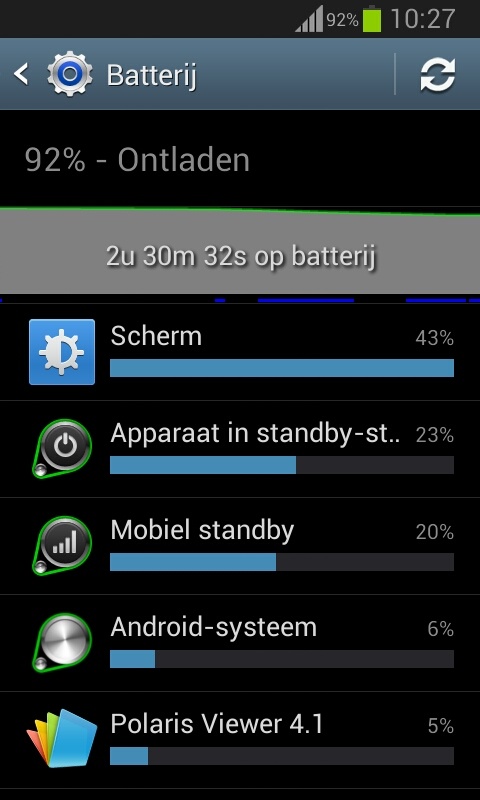

Hoi,
Ik had een mooie S2 welke het met gemak 2 dagen volhield.
Hiermee was ik gaan zwemmen (vergeten dat deze in de broekzak zat).
Ik was hierover erg tevreden dus had ik een nieuwe gehaald, probleem, deze is na 8-12 uur zeer ligt gebruik leeg. Wanneer het scherm uit is, bevindt de telefoon zich vrijwel uitsluitend in deep sleep modus, niet veel internet verkeer en 5-6 text mailtjes zonder bijlagen.
<40 minuten schermtijd in deze periode (volgens de batterij statistieken, daar kom ik eigenlijk nooit boven).
Dan denk ik, deze telefoon is gaar, garantie claimen. Dat heb ik nu twee keer geprobeerd, maar blijkbaar vindt men dat je met de lader opzak moet lopen en op elke mogelijke locatie dat ding aan het infuus moet leggen.
En 5Ghz wifi is vast iets wat alleen een tweaker kent.
Nee, het ligt niet aan het wifi netwerk, andere S2's kunnen zonder problemen verbinden met hetzelfde netwerk en wachtwoord. Dit geldt zowel op het werk als thuis waar in beide gevallen 5Ghz wifi netwerken beschikbaar zijn.
Wat ik geprobeerd heb: verschillende firmware versies, gsmrepareren.nl en naar een samsung service punt geweest. Bij het samsung servicepunt hebben ze kunnen zien dat ik minder dan 40 minuten schermtijd had, dat de telefoon om een lader riep en dat deze vrijwel continue in deep sleep modus verkeerde. Ook vanaf het service punt hebben ze de telefoon ter garantie opgestuurd, waar men nu opnieuw zegt, geen defect gevonden. Ik heb weinig motivatie de (imhu nog steeds defecte) telefoon daar nu op te gaan halen.
Nu ben ik ten einde raad, hoe kan ik deze telefoon goed functionerend krijgen?
Halverwege de werkdag de telefoon uitschakelen vanwege te lege batterij is echt niet werkbaar imho.
(ik wil nog kunnen bellen wanneer nodig, dus schakel ik de telefoon nu uit wanneer deze in de buurt van de 30% komt, na opniew opstarten gaat er 15% af en kan ik dan met de resterende 15% nog even bellen)
Ik heb nu minder apps op de telefoon staan dan ooit te voren, enkel e-mail, whatsapp, facebook, (offline)navigatie en een bijbel app. Op mijn vorige S2 had ik een veelvoud aan apps staan en deze hield het een veelvoud langer uit.
Ik wil wel de nieuwste android versie, die nieuwe S-Planner vind ik namelijk helemaal geweldig.
Een extended battery pack lijkt me niet echt een optie, dan heb ik wellicht 25% meer accu capaciteit en zou ik wellicht de werktijd kunnen overbruggen, maar daarna ergens op bezoek gaan dan is ie toch echt leeg. Met een andere (normale) batterij had ik het al geprobeerd, wat geen enkel verschil maakt, dus aan de batterij zal het niet liggen.

BetterBatteryStats zal weinig vertellen aangezien je zegt dat de telefoon al goed in deep sleep gaat. Er zal "dus" geen achtergrond proces de accu leeg trekken. Al zou je dit nog kunnen doublechecken natuurlijk.
Al eens een andere accu geprobeerd dan? Kan natuurlijk niet zo zijn dat 'ie zó snel leeg loopt terwijl je er weinig tot niets mee doet.

Sorry, ja, een andere accu had ik inderdaad geprobeerd, dat maakte helaas geen enkel verschil.
De deep sleep status lees ik uit met CPU-Spy. Terwijl de telefoon aan de lader ligt draait ie op 200Mhz, van de lader af deep sleep.
De 1200Mhz is altijd ongebruikt,
0,1% 1000Mhz
0,5% 800Mhz
Wat ik zo vreemd vind, in de tweakers.net/benchdb staat de S2 op heavy use op 10 uur. Ik haal dat vaak niet eens met ligt gebruik.
Dan nog, vanaf een installatie die terug gezet is naar fabrieksinstellingen (Nu 6x geprobeerd) met het zeer geringe aantal apps wat ik draai, kan ik me niet voorstellen dat deze apps voor problemen zorgen.
Geen games etc.
[ Voor 86% gewijzigd door JDVB op 19-04-2013 12:38 ]

Misschien dat betterbatterystats toch wat info kan verschaffen. Ondanks de deep sleep is er misschien nog iets dat stroom trekt. Zelf heb ik 3g uit staan als ik op wifi zit omdat dat de helft scheelt op een dag. Misschien is dat ook omdat m'n accu bijna 2 jaar oud is.

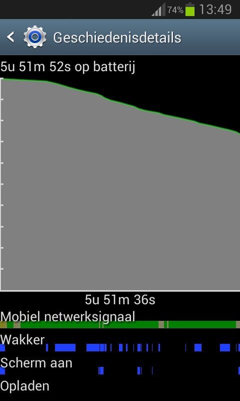

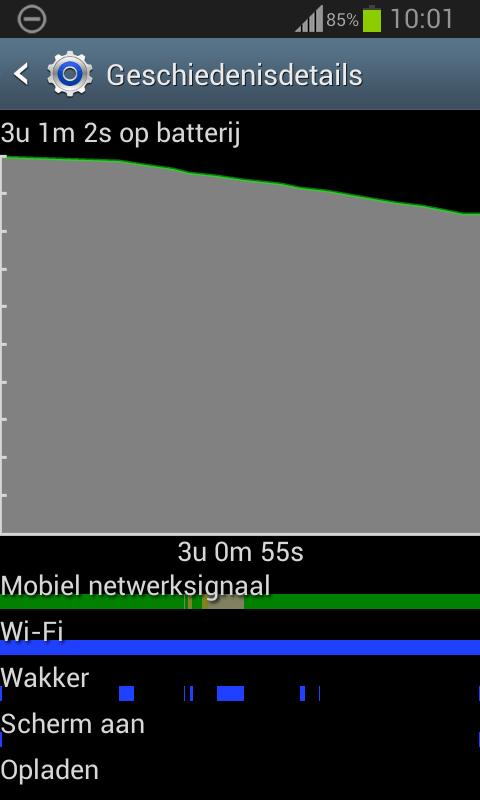

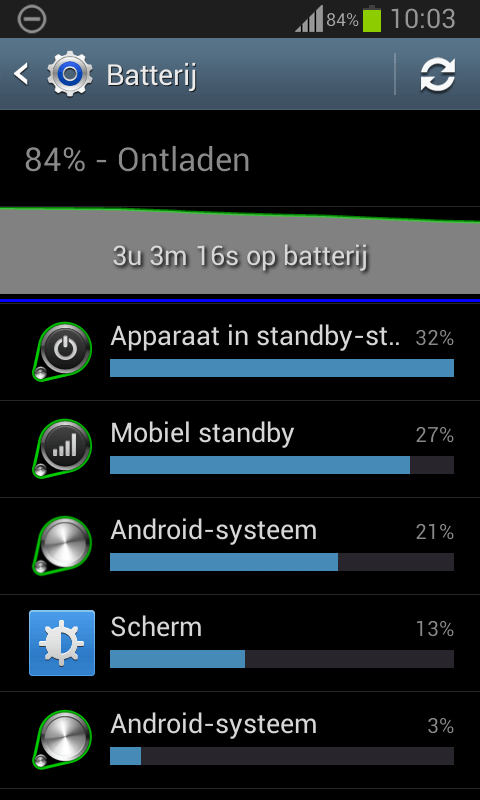

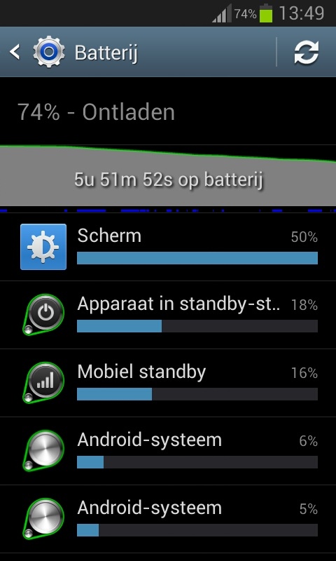

  • JDVB
  • Laatst online: 24-09 16:36
JDVB
✅ ⟵ vinkje
Zucht, kom ik bij dat reparatie centrum, werkt 5Ghz wifi op mijn eigen AP icm met mijn telefoon, zonder settings te veranderen.
Kom ik thuis, sluit de boel weer aan, werkt het niet meer.
Kom nu op mijn werk, geen 5Ghz wifi op de mobiel.
De eerste keer dat ik het probeerde bij het reparatiecentrum (zonder sim, zonder sd kaart) verificatie fout, zonder dat ik een typefout gemaakt had. Andere telefoons konden wel verbinden, dus ik dacht ha, ik heb bewijs! Denk het nog een keer aan een andere medewerker te laten zien en dan krijgt mijn telefoon direct een IP adres uitgedeeld. Kom ik thuis, verander niets, alleen AP aangesloten en vervolgens geeft de telefoon een verificatiefout op het 5Ghz wifi.
Mobiel beperkte hoeveelheid apps op gezet, better battery stats, cpuspy + superuser (root) + Whatsapp + facebook.
Accounts ingesteld, dus mail en agenda worden netjes gesynced.
Heb ook vrijwel de hele dag wifi (wifi altijd aan, dus 3G automatisch uit).
Al is het vreemd, want met mijn vorige S2 had ik wifi uit en de hele dag 3G aan, waar ik toch 2 dagen mee kon doen. Zelfde verhaal met mijn oude windows mobile, 3G de hele dag aan, 2-3 dagen, lijkt me dat de S2 met een grotere accu dat dan toch ook probleemloos moet kunnen indien scherm voldoende uit staat en er niet te veel processen actief zijn op de mobiel. (nu 1 dag in de week op een locatie zonder wifi).

Gisteren viel mij op dat ik relatief veel l2_hsic wakelocks had.
Daar ging ik op zoeken en vond o.a. dit.
Zelfs in deep sleep zouden de play service en market feedback agent voor behoorlijke battery drain zorgen.
Ik dacht, ik gebruik de play store niet veel en wanneer ik deze gebruik kan ik deze best even tijdelijk activeren. Daarnaast gebruik ik de andere google services zoals gmail, google+, google search, youtube etc. ook allemaal niet, dus heb ik die ook disabled.
Heb nu de telefoon ruim een uur van de lader af en deze is nog op 100%.
Dat is al echt ongehoord voor mijn telefoon. De andere e-mail client werkt nog, e-mail komt gewoon binnen dus verwacht geen problemen.
Ik ben heel benieuwd hoe lang de batterij vandaag mee zal gaan. Had de lader wel meegenomen naar het werk, maar wellicht is dat (vanaf) vandaag niet meer nodig. Ik heb in ieder geval goede hoop!
Overigens heb ik 3G ook (wellicht tijdelijk) uitgeschakeld.

Vandaag wederom zonder wifi en zonder dataverkeer, dan houdt de telefoon het toch een aardig stuk langer uit.
Van de eerste twee en een half uur een paar screenshots en de BBS log.
Afbeeldingslocatie: http://tweakers.net/ext/f/jU1BCDndDjMCanZroHWHCnl1/full.jpg
Afbeeldingslocatie: http://tweakers.net/ext/f/fTTyyjxZq47sjnHa98S0wBqy/full.jpg

Hoe het dan kan dat ik in de batterij statistieken zie dat mijn telefoon een uur wakker was en BBS slechts enkele minuten daarvan terug kan vinden is me een raadsel.
Op dit moment zegt BBS dat de telefoon 25 minuten wakker is geweest, de baterij statistieken laten een heel ander beeld zien. Sinds de vorige screenshots heb ik account sync uitgezet (advies Senor Sjon), ik zie in hoeveelheid wakker zijn geen verschil.
Afbeeldingslocatie: http://tweakers.net/ext/f/mwpTU41ALyn9Od5GZHAE7juV/full.jpg

Nu 47 minuten aangeweest, de eerste paar minuten is deze inderdaad wat aan het doen geweest, daarna is ie braaf gaan slapen. Dat indexeren zal dus wel meegevallen zijn :)
Ondanks dat er toch 17GB aan muziek op de SD staat.
(zelfde SD kaart als in mijn vorige S2, maar ook zonder deze kaart was er hetzelfde verbruik, dus daar zat het probleem niet in).

Nu met de andere accu, was alleen vergeten wifi uit te zetten, dus nu drie uur met andere accu en wifi aan:
Afbeeldingslocatie: http://tweakers.net/ext/f/KHC9qxAxsSBJD8CZmZqE1Ig2/full.pngAfbeeldingslocatie: http://tweakers.net/ext/f/qlbKcorLeI4WeHMq1EkP7OZu/full.png
Maar met wifi lijkt de telefoon goed te slapen, dus dat lijkt geen enkel probleem te zijn.
Het gat in ontvangst waar de telefoon wakker was, dat was onderweg, maar ook dat lijkt niet een merkbaar verschil te hebben gemaakt in verbruik van de telefoon. Het beeld blijft steeds hetzelfde, het eerste uur gaat goed, daarna ook in deep sleep een aanzienlijk hoger verbruik.
Een respons van mijn zwager of hij met mijn accu nu ook een normale gebruiksduur heeft kan ik nog afwachten, maar het feit dat ik met zijn accu waar hij het 2 dagen mee redt een exact zelfde patroon in verbruik terug zie lijkt mij toch nogmaals de accu uit te sluiten als mogelijke oorzaak van mijn problemen.
Wifi nu weer uit gezet, maar dat zal niet het gewenste verschil in verbruik gaan uitmaken, ik meld mijn telefoon opnieuw aan ter reparatie. Meh, dat ding weer een poos kwijt. Nog even niet, ik ga nog even kijken of ik kan achterhalen wat de wakelock is welke na een uur als eerste optreedt, als ik deze uit zou kunnen schakelen kan ik kijken of de telefoon dan goed gaat functioneren.
Ik stop de telefoon terug aan de lader om die eerste wakelocks te gaan vinden nadat de telefoon van de lader afkomt.
Het zal er wellicht een zijn welke in de eerder geposte BBS stats terug te vinden is. Echter was al duidelijk dat niet alle wakelocks zichtbaar waren, maar wellicht lag dat aan een push service oid en komen die statistieken nu wel overeen nu ik slechts 1x per uur controleer op nieuwe e-mail.
Als BBS de betreffende wakelock kan zien moet het probleem dus zitten in 1 van deze issues (BBS is uitgesloten omdat het verbruik ook zonder BBS veel te hoog is).

Telefoon retour, na het doen van noodzakelijke instellingen en het ingeven van mijn accounts en een aantal apps installeren 90% capaciteit.
Een uur verder 86% waarbij er toch wel redelijk wat gebruik gemaakt is van de mobiel.
Maar het meest positieve is dat de batterij grafiek van dit verloop hoekig is, dwz, dat terwijl de telefoon gebruikt wordt het verbruik veel harder daalt dan wanneer niet gebruikt.
Dit was in eerdere screenshots niet of nouwelijks het geval.
Of dit met een langere tijd goed gaat en 5Ghz wifi nu ook weer goed functioneert laat ik nog weten, tot op heden ben ik iig erg positief.
Update:
Na de telefoon nu wat langer gebruikt te hebben werkt deze nu net zo goed als mijn vorige S2.
Aan het einde van een dag licht gebruik heb ik nog 70% accu over.
Dat met wifi, 3G, bluetooth, account synchronisatie en alle apps welke ik voorheen ook had.
In standby levert dat me ongeveer 1,5% accu verbruik per uur op.
Ofwel ik ben weer helemaal blij met de performance van mijn S2.
