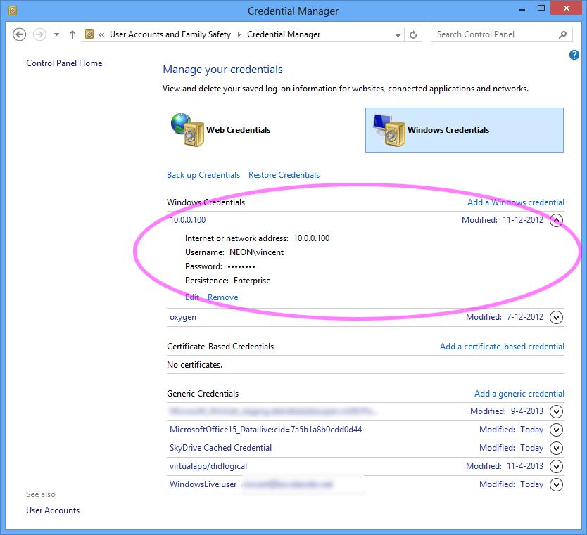

Check dan even of de credentials onder "Windows Credentials" in Control Panel\User Accounts and Family Safety\Credential Manager staan. Der was iemand ergens op een MS forum die iig zijn probleem zo heeft opgelost.

  • posttoast
  • Laatst online: 16:56
Volgens mij staat het hier gewoon goed, of zie ik iets over het hoofd?
Afbeeldingslocatie: http://tweakers.net/ext/f/LfqQ8ydOciHpGQImG5VzTjaU/full.png
omniscale.nl
  • Caelorum
  • Laatst online: 22:02
Dat lijkt mij ook. Dan ben ik bij deze door alle mogelijke oplossingen die ik ken heen :(
