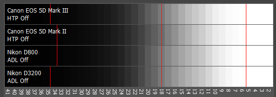

Dat is het hele punt van al die tests (ook DxOmark) die als een idioot een foto onderbelichten en vervolgens gaan optrekken. Ja, daar zijn de Canon sensoren slecht in, I know. Maar, wie doet dat nu? Leer je foto's goed belichten en je hebt nergens last van. Ik zie alleen banding als ik flink ga pushen, wat echt zeer zelden nodig is en zelfs dan nog is het probleem zeer klein.
Daarnaast moeten wij kijken naar de DR op een 8-bit jpg...
De vergelijking van DPreview:
Afbeeldingslocatie: http://tweakers.net/ext/f/XEZVa5wyanLjXdykQNimkg0P/full.png
Dit is toch wel pixelpeepen op zijn best, no offence. Opzich wel aardig om zo'n testje te doen hoor daar niet van, maar dat je overweegt over te stappen van canon naar nikon hierom gaat dat niet een beetje ver? Wie weet hoe alles is over bijvoorbeeld 5 jaar, wie weet heeft dan canon weer een voorsprong te pakken, moet je dan weer terug gaan van nikon naar canon?
het probleem van deze grafiek is dat ik niet weet wat het in de praktijk inhoudt :?
daarom heb ik ervoor gekozen om echte foto's te nemen zodat ik die naar andere praktijk situaties kan vertalen

Vishari Beduk schreef op dinsdag 02 april 2013 @ 21:08:
Die geeft het dynamisch bereik aan in 1 foto, zonder te gaan pushen of pullen.

Vishari Beduk schreef op maandag 08 april 2013 @ 20:36:
ik dacht dat nd filter eigenlijk alleen geschikt zijn landschapsfoto's vanwege de lange belichtingstijden
ik wil juist korte belichtingstijden
om het idee te geven, dit is een praktijk probleem geval:
en met heel ver optrekken kan ik er dit uitkrijgen, maar mooi wordt het niet:
ik ben het met je eens dat deze lens veel geld kost en dan heeft deze ook nog eens last van flares
maar toch vind ik het zijn geld waard
hierbij twee volformaat foto's, de ene is de D3200 met 17-55 en de andere de 5D2 met 24-70 (mark I)
als je deze download en vergelijkt dan zie je dat de randscherpte van de Nikon beter is (op horizontaal vlak) en dat is toch niet vanwege de grotere DOF lijkt mij
https://picasaweb.google....D3200#5864542542219332418
https://picasaweb.google....D3200#5864542558983617986
Dat is ook nogal een extreem geval dat je daar neerzet. Midden op de dag in een heet land met volle zon recht boven een groep mensen die in de schaduw staat.
Hier heeft zelfs het menselijk oog veel moeite mee en never nooit niet dat een sensor dit gaat trekken...dit is een kwestie van goed belichten en niet vertrouwen op de autostand van je camera.
Als je je belichting handmatig instelt op de groep (of spotmetering) dan zul je zien dat je een prima belichting krijgt van de mensen maar een heel witte (overbelichte) lucht.
Door een gradual ND filter erop te schroeven die de bovenste helft van je scene donker maakt, kun je die overbelichting in de lucht voorkomen.
Overigens zou je in dit geval een gradual filter nodig hebben met een hele abrupte overgang en 3 stops verduistering. Een dergelijke filter is verder niet echt nuttig en kun je maar zeer beperkt gebruiken als je rondloopt in zulke landschappen (en niet focust op één bepaalde soort foto's).
Simpelweg niet tegen de zon in fotograferen is de oplossing, net zoals je van nature niet tegen de zon in gaat kijken om eens lekker te genieten van een scene in de schaduw :P

Sibylle schreef op maandag 08 april 2013 @ 20:57:

nu draaien jullie de vraag om ;)
de vraag was of de grotere DR van Nikon significante voordelen beidt als je foto maakt in een heet land met volle zon recht boven een groep mensen die in de schaduw staat.

Vishari Beduk schreef op dinsdag 09 april 2013 @ 19:42:
Bij die voorbeeldfoto maakt het niet uit welke sensor je hebt, het probleem is niet het gebrek dynamisch bereik (omdat die bij lange na niet hoog genoeg is bij welke DSLR dan ook) maar de instellingen. En dat is heel goed, want dat is goedkoop en snel op te lossen :D
