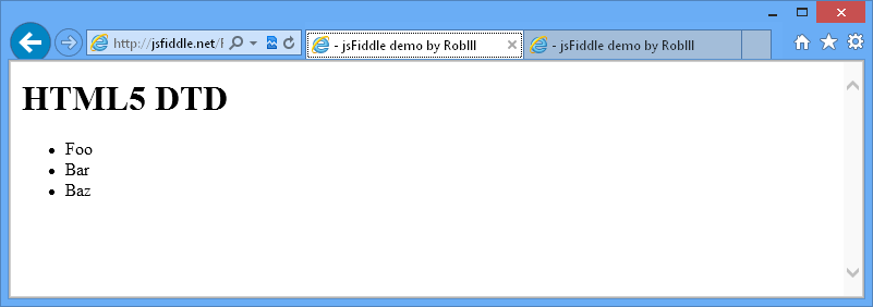

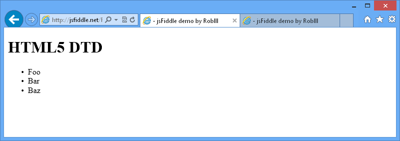

Even gechecked: compatibilteitsmodus uit: Geen verschil:
  1. Afbeeldingslocatie: http://tweakers.net/ext/f/F9FpzHdH5esrtgOEmkAe9SCM/thumb.png
  2. Afbeeldingslocatie: http://tweakers.net/ext/f/P5mMKJe6UnDlHa8yl85bZsjb/thumb.png

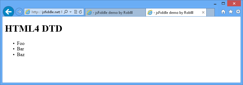

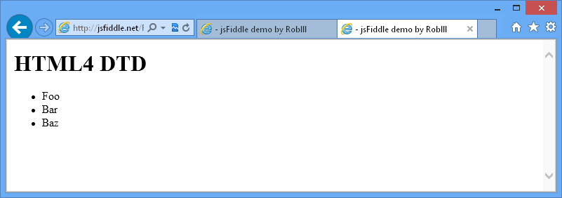

Compatibiliteitsmodus aan: geen verschil:
  1. Afbeeldingslocatie: http://tweakers.net/ext/f/TLHXSkRQhZKlh1dJpix912Fj/thumb.png
  2. Afbeeldingslocatie: http://tweakers.net/ext/f/2TOqoBSwHkJIYA3MKzpRDmVo/thumb.png
Er is wél een onderling verschil (1⇔a en 2⇔b) tussen compatibilteitsmodus aan/uit, maar als ik op TS afga zie ik daar 't probleem niet want beide DTD's uit de TS zouden (ook in oudere IE's dan IE10) beiden gewoon de quirksmode moeten uitgooien (a.k.a. compatibiliteitsmodus uit "forceren") en dus een 1⇔2 vergelijk moeten opleveren i.p.v. 1⇔b.
