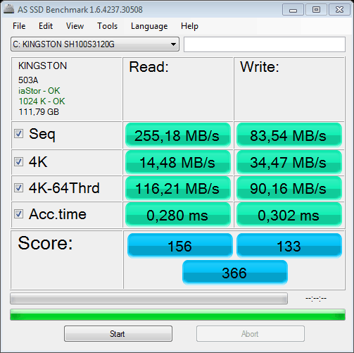

Dan komen we bij andere grove fout trouwens in Sandforce SSD's waar ik je op zou willen attenderen dan... Degradatie van schrijfsnelheid...
Deze SSD's kunnen bijna onmogelijk hun uncompressed write waardes in goede stand houden, ze worden zowiezo overtijd trager... En als je veel schrijft willen ze een throtteling er op na houden.. Reviews duiden nou wel aan dat de schijf met 150 MB/s uncompressed schrijft... Maar dat zal niet altijd blijven.
Nou kijk voor de grap eens wat er over is van mijn Kingston HyperX 120GB (Zo'n beetje DE sandforce drive van zijn tijd was het... 190 MB/s write uncompressed), na 1 jaar gebruik en 1.2TB writes op de teller te hebben.
Writes beginnen positief op 130-140 MB/s maar dan komt een of andere throtteling of wat dan ook en goodbye performance...
Afbeeldingslocatie: http://tweakers.net/ext/f/1GBNibIkrp7gNvJ8TW4uiCXU/full.png
Deze drive heeft dus een secure erase nodig, wat hij binnenkort ook krijgt. Anders blijft die zo traag.
