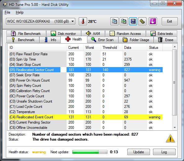

Ik heb momenteel een 6 maand oude Western Digital Blue WD10EZEX steken van 1TB.
Gisteren heb ik ontdekt dat deze een (groot aantal) Reallocated Sector Count en Reallocated Event Count heeft:
Afbeeldingslocatie: http://tweakers.net/ext/f/MOryGKT6zpqKGkMdhTPziCzt/thumb.png
Gisteren om 20u43 heb ik HdTune opgestart, dus hier start het logboek:
Reallocated Event Count:
20u4369
Reallocated Sector Count:
20u43803
20u49808
22u08827
Vandaag827
Seek error rate:
20u43111
20u49112
20u5492
20u5755
20u5947
21u010
22u080
Vandaag0
Ik heb vrijwel meteen Chkdsk uitgevoerd, dus waarschijnlijk is dit de reden waarom hij om 20u49 sectoren heeft vervangen door spare area. Chkdsk geeft wel aan dat hij niets gevonden heeft.
Data Lifeguard Diagnostic van Western Digital heb ik vandaag gedraaid, deze geeft zelf geen problemen aan met extended test en gewoon in de SMART volgens dat programma.

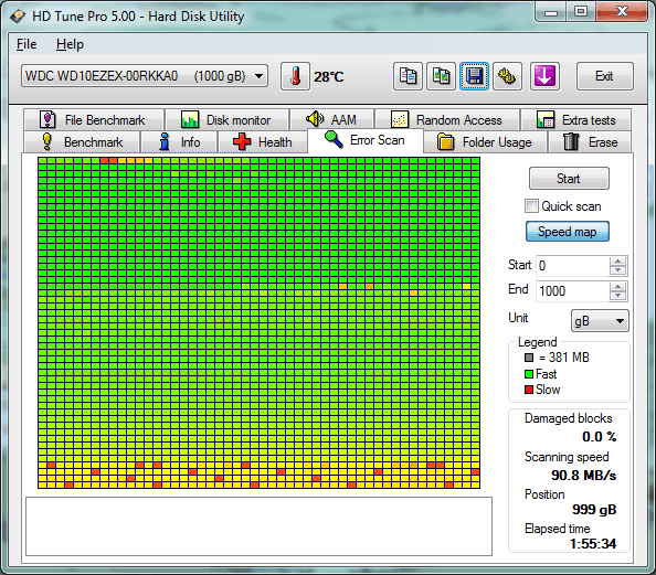

Error Scan van HDTune is volledig groen.
Het rare is wel dat er in de sectoren tussen 3GB en 4GB een serieuze snelheidsdrop te zien is. Hij gaat daar van 150MBps naar 20MBps:
Afbeeldingslocatie: http://tweakers.net/ext/f/J0laRRNwUw26tb43YBUTOsbK/thumb.png
Nu komt mijn vraag:
Het lijkt erop dat enkele sectoren beschadigd zijn, maar alle sectoren zijn vervangen door spare sectoren.
Ik neem aan dat dit de reden is waarom HDTune, CHKDSK en Data Lifeguard Diagnostic geen fouten meer vinden? En dat de snelheidsdrop te wijten is aan de 800 sectoren die hij plots niet meer tussen 3GB en 4GB moet gaan zoeken maar aan het andere einde van de platter in de spare area?

Echter de SMART van de Western Digital Blue gaf wel warnings (zoals te zien op de screenshot).

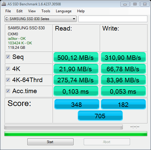

Normaal doet hij dit: (screenshot van eind september)
Afbeeldingslocatie: http://tweakers.net/ext/f/k7RSmi4xkwjus8JE5D824QwG/full.png

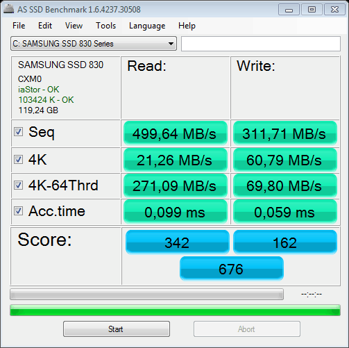

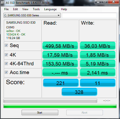

En nu haalt hij slechts dit:
Afbeeldingslocatie: http://tweakers.net/ext/f/5czFXzYsCnPlchBWMVdg0LPt/full.png

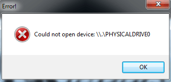

En ja Read Access times wilt hij niet uitvoeren, ik wordt getrakteerd op deze error:
Afbeeldingslocatie: http://tweakers.net/ext/f/wud0fzylVZZr8SL6Rx4QQGuW/full.png
Er is dus waarschijnlijk nog wel iets meer aan de hand..

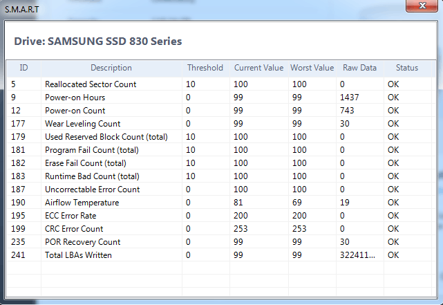

Afbeeldingslocatie: http://tweakers.net/ext/f/B4ld1uTqJiofcfLjcc8WfQAm/full.png
Niet veel aan te zien me dunkt.
50GB used space, 69GB free space.
1,5TB lifetime writes
Laatste firmware geïnstalleerd.
Overigens heb ik gisteren om 17u23 een handmatige TRIM uitgevoerd via de Samsung SSD Magician.

Wat echt een groter probleem is, is dat de ssd nog steeds traag is. Write blijft sub 100MBps, terwijl er ondertussen al tijd zat was voor GC en TRIM. Ik heb ook de laatste versie van Intel RST en een oudere versie van de Intel Chipset Driver geïnstalleerd.
Sequentiële snelheden zijn alweer gestegen tot 100MBps, de andere write snelheden zijn ver onder wat het moet zijn..

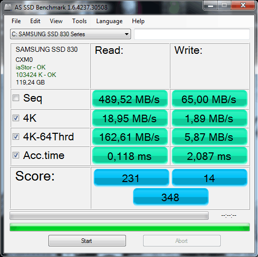

Na 3u idle in de bios:
Afbeeldingslocatie: http://tweakers.net/ext/f/PFCYUWgzNEywkQt3atTBDck7/full.png
Wel is de foutmelding bij de lees toegangstijden nu weg :p

De ssd is ondertussen geformatteerd, gewoon binnen Windows 7 installer. Alles is nu terug in orde:
Afbeeldingslocatie: http://tweakers.net/ext/f/gw6suvkzk2KKYmyINWUMslyV/full.png
Al ben ik er nog altijd niet achter waarom de resultaten toen zo brak waren, en waarom de resultaten toen ook niet verbeterden door idle te staan en automatisch of handmatig te TRIMen..
