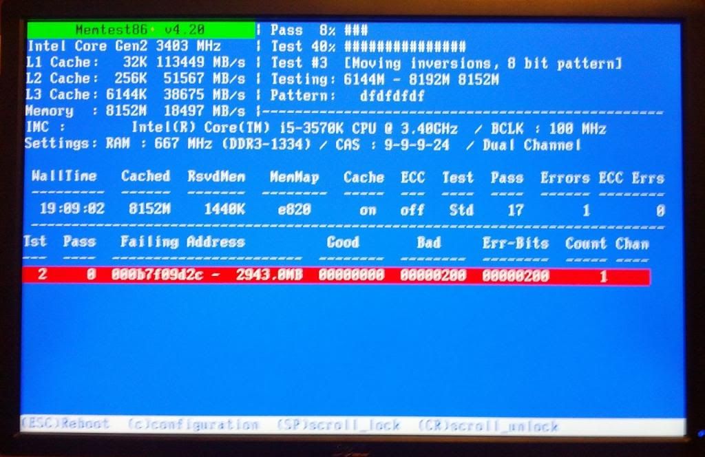

Echter, na 6 minuten de test gedraaid te hebben toont Memtest86+ met een geheugenfout:
Afbeeldingslocatie: http://i50.photobucket.com/albums/f308/michielzumbrink/Diversen/module1en2_6minuten.jpg
Ik heb de test nog 20 uur laten doorlopen, maar het bleef bij die ene fout.

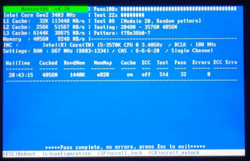

Vervolgens 1 module eruitgehaald en gelabeld, test opnieuw 20 uur gedraaid met 1 geheugenmodule. Geen fouten:

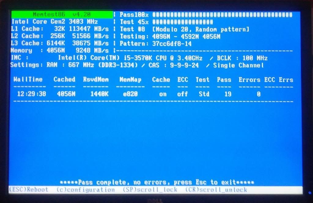

Hierna de eerste module verwijderd en de 2e module teruggeplaatst en 12 uur getest, ook geen fouten:

Mijn vraag aan jullie is welke consequentie ik aan deze uitslagen moet hangen.
Is er wellicht toch iets niet in orde in het RAM? Of word deze foutmelding van Memtest86+ door iets anders veroorzaakt? Eventueel een vals positieve uitslag?
