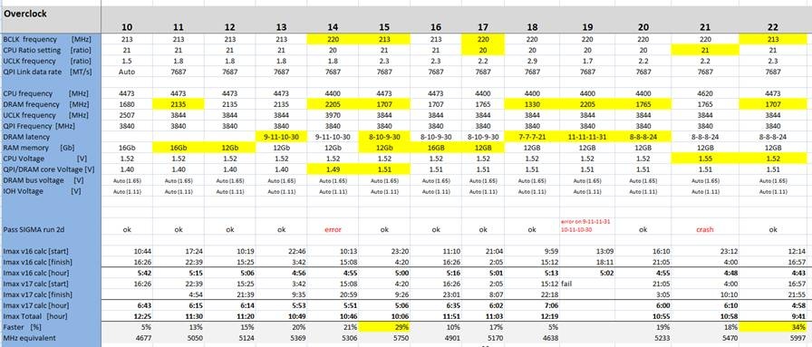

Overigens, dit zijn resultaten die laatst gedaan zijn qua overklokken om maximale prestatiewinst te halen in het Sigma-programma:
overklokresultaten i7 990X
Het laat zien dat geheugenbandbreedte belangrijk is, en ook de triple channel (de 12GB is triple channel (3x4GB)), de 16GB floepte naar dual channel en dat was ;w met de snelheid..).
Maar er zitten ook wat maffe dingen in, de tests op 2135MHz zijn langzamer dan de laatste op 1707MHz. Ik en degene met die pc zijn nog niet helemaal into overklokken, maar er komen toch interessante dingen uitrollen. Het gaat allemaal om optimalisatie voor het ene programma, als je nog iets ziet waarvan je denkt: dit kan nog een extra prestatie geven, dan hoor ik dat ook graag. :)

als ik de voltages in dat tabelletje zo zie snap ik wel dat die 990X niet meer wil.. die Vcore en QPI voltages zijn echt not done. je weet dat die cpu een opwaartse unlockte multiplier heeft? waar om tracht je 220 MHz baseclock te draaien?
ik zeg ga eens terug naar de tekentafel en volg deze guide:

TerraGuy schreef op vrijdag 22 februari 2013 @ 19:43:
Kun je niet stellen: zo lang de temperatuur onder controle is en hij crasht niet, is een voltage van 1.5 a 1.55 prima?
Nee dat is veel te hoog, Gulftown is eigenlijk wel max 1.4V, en 1.45V met goede waterkoeling.
Het grootste probleem zijn de warme zomerdagen, dan moet hij echt teruggeklokt worden, temperatuur van het water wordt dan 50 a 55 graden C (nu 35 graden C), en de cpu 75 a 80 graden C en wordt dan onbetrouwbaar.
Met een 420x140mm en 60 of 80mm dik rad met goede fans, zou je water niet meer dan 5~8c over omgevingstemperatuur moeten zitten, 50~55c water temp is heel erg hoog, maar je gooit er ook wel heel veel stroom in die CPU van je.
Bedenk wel dat er een groot verschil zit tussen S1366 en S2011 CPUs, de eerste leest zijn geheugen via de chipset, de andere heeft zijn geheugen bus rechtstreeks in de CPU zitten, welke enorme geheugen prestaties opleveren, voor qua latency.
