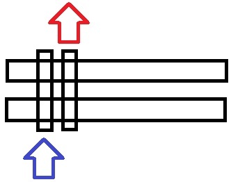

De kaarten hebben altijd in serie gezeten...bovenste kaart eerst en dan door de onderste kaart.

Nog een "ingeving" zitten overal de zelfde fittingen in?
ALs je bv bij een EK blok een normale fitting erin draait kan er amper water doorheen.
Hiervoor zitten altijd opvulringen meegeleverd (of zelf fittingen gebruiken met kort schroefdraad)
Dit zal wel niet het geval zijn :) maar je weet maar nooit

Yep..mukkel goed opgemerkt,, vanmiddag had ik het zakje van de waterblocks in mijn handen en zag de ringen... B) dus ik heb dat gecontroleerd en het zijn allemaal fittingen met een kort schroefdraad. Als dit niet zo was had mijn hele systeem warm geworden.
Ik heb zitten denken om de spacers met bv 0.10 mm korter te maken of te kijken of de bracket niet krom is...?
Maar ik ga eerst die lucht koeler erop zetten...

Afbeeldingslocatie: http://i.imgur.com/Q80KLoAl.jpg
Nieuwe pasta ertussen gedaan en ik heb de IHS randjes iets dunner gemaakt zodat hij zeker goed aandrukt. Zoals je kan zien op het screenshot heb ik nog steeds 29 graden verschil.... 8)7 De temps zijn wel veel beter ook met een over klokje. De kaarten kunnen nog wel harder maar ze zijn stabiel in game dus laat ik het zo. Ik zie wel dat GPU 2 constand meer stroom verbruikt 12 W verschil.
Conclusie:
Probleem is er nog steeds maar de temperaturen zijn wel 20 graden beter. Dit is natuurlijk voornamelijk door het grotere rad 480x60 versus 200x200x3. Ik ga het hierbij laten kan niks meer bedenken, misschien echt heel toevallig twee echte warme kaarten en een extreem koude kaart.
@Mukkel
Derde kaart geprobeerd bij te zetten maar lukt niet door de bekabeling en ik heb geen zin om weer de boel om te bouwen.
Allemaal vriendelijk bedankt voor de goede adviezen en het meedenken.
