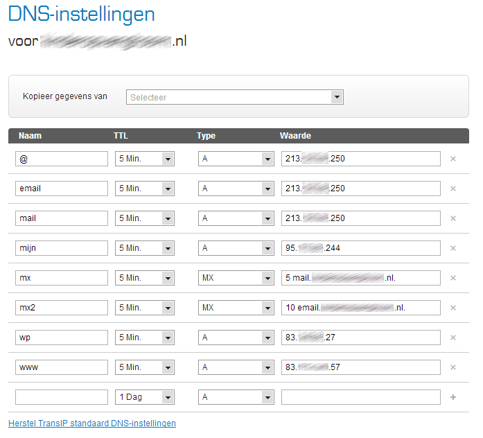

Recentelijk heb ik een domeinnaam verhuist naar Transip en draai het domein op de nameservers van transip. Ik heb het domein ingesteld en alles werkt. Toch gaat er iets mis.
Een handje vol externe contacten krijgt de mails echter teruggestuurd.
Als ik mijn DNS laat checken op bijvoorbeeld: http://www.intodns.com krijg ik daar (maar ook op andere vergelijkbare sites) :
MX MX Records Oh well, I did not detect any MX records so you probably don't have any and if you know you should have then they may be missing at your nameservers!
Ik kan dit niet verklaren. Ik heb mijn DNS instellingen nauwkeurig gechecked, maar kan de fout niet vinden.
Hier een screenshot van mijn DNS-settings:
Afbeeldingslocatie: http://tweakers.net/ext/f/0Qp16c1YFy10hIN80TZaZh4F/full.png
Toelichting:
  • Het A-record @ wijst naar mijn exchange server
  • Het A-record email en mail wijzen naar mijn exchange server (ik heb een 2e toegevoegd als test, maar daarvoor werkte het ook niet)
  • Het A-record mijn wijst naar een portal
  • Het MX-record mx wijst naar het A-record mail en heeft prio 5
  • Het MX-record mx2 was een testje en wijst naar A-record email met prio 10 (zinloos, i know)
  • Het A-record wp wijst naar een andere portal
  • Het A-record www wijst naar een webhost waar onze site draait
Ik heb dus 2 MX-records, maar volgens de DNS checking websites en een handje vol externen heb ik geen MX-records. Als ik nu een mail stuur vanuit mijn hotmail naar mijn werk adres komt het INSTANT aan, maar toch zit er dus iets niet goed.
Wie ziet het? Ik zie door de A-records het bos niet meer. :)

Wij zien het hele bos niet want je hebt de domeinnaam geblurred.
Oh, dat gezegd hebbende: je hebt nu 'mx.domein.nl' een MX record gegeven. Dat is niet nuttig. Je moet het domein zelf dat record geven. Vul dus @ in ipv 'mx' en 'mx2'.

@cyber: Ik hecht waarde aan mijn privacy en heb het op zo'n manier geblurred dat er voor iedereen toch relevante info uit te halen is. Verder wil ik het mx-record best aanpassen naar @, maar zal dat het probleem oplossen??

chaozz schreef op dinsdag 05 februari 2013 @ 21:01:
Dat is nu toevallig goed gegaan maar laat 't in het algemeen zo zijn dat het niet slim is om relevante informatie te verstoppen voor diegenen aan wie je hulp vraagt.
Ja. Beide MX records, welteverstaan.
Moet de @ wellicht wijzen naar de nameserver van transip?? Als ik kijk bij een domein waar ik niets mee doe en die in feite staat geparkeerd bij Transip staat bij @ het ip 80.69.67.46
Nee. @ Betekent 'dit domein'.

Voor de duidelijkheid, ik verwijder de 2 A-records email en mail, ik verwijder ook het MX-record mx2 en verander het MX-record mx naar 5 @ ?

chaozz schreef op dinsdag 05 februari 2013 @ 21:30:
Nee? Je verandert de naam van de twee MX records beide naar @. De waarde is prima.
  • LXXI
Ahh ja, moest even nadenken hoe Cyber het bedoelde... krijg je als je te lang wakker bent :P
naam ttl type waarde
@ 5min MX 10 mail.domein.nl.
@ 5min MX 20 mail2.domein.nl.
mail 5min A IP1
mail2 5min A IP2
Ik had het toch niet zoals in jouw voorbeeld :+

Nog even voor de duidelijkheid, zo dus:
Afbeeldingslocatie: http://dump.powermage.nl/powermage/mxrecords-transip.PNG
je had in jou voorbeeld een nieuw email domein gecreerd (je emailadres zou dan dus naam@mx.domein.nl zijn geweest ipv naam@domein.nl)

Dat handjevol contacten krijgt de mail retour omdat z'n DNS niet klopt (hij heeft geen MX'en voor het domein) en hun servers doen niet wat ze horen te doen, namelijk in het geval van geen MX'en het domein A-record (213.x.x.250 in dit geval) als MX gebruiken.
Als 'ie de MX'en netjes toevoegt zoals ik aan het begin zei komt alles goed.

Ik heb nu als MX-record dit:
@ - 5m - MX - 10 @
Aangezien @ een alias is van mijn exchange server. Als ik nu mijn dns check via dezelfde site, dan ziet hij wel een MX-record. Bedankt allen!!!

Dit is niet correct. het laatste stukje (de naam van de mailserver) had je kunnen laten staan.
@ is een alias voor je root domeinnaam. als je domeinnaam pietje.nl is dan is het dus @ == "pietje.nl" Mail wil je altijd binnen hebben komen op je root domeinnaam. dus als je "piet@pietje.nl" als mail adres gebruikt, is "pietje.nl" het domein wat daarbij hoort.
2 email servers (ofwel 2 MX records) is niet verplicht, en heeft alleen zin als je ook daadwerkelijk 2 fysieke servers hebt.
Ik heb je plaatje aangepast naar hoe het zou moeten zijn voor jou.
- het 2de MX record weggehaald, alsmede het A record wat erbij hoorde
- het A record van @ gelijk gezet aan www. dit wil je over het algemeen zodat als je zowel <domeinnaam>.com als www.<domeinnaam>.com intikt in de browser je altijd op de site terecht komt.
- het 1ste MX record gekoppeld aan @
Afbeeldingslocatie: http://www.daaw.org/data/304201.png

@Dr Flash: ik heb het nu aangepast naar wat jij hebt gezegd en het werkt inderdaad EN de website is nu ook bereikbaar vanaf http://domein.nl.
Bedankt voor je tip!
