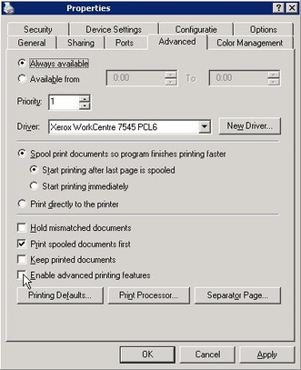

Printserver staat op een centrale vestiging, met 23 printers waarvan 20 stuks van het genoemde type. Wanneer nu bepaalde gebruikers een PDF-bestand afdrukken van b.v. 10MB groot groeit deze in de spooler tot soms wel 200MB wat minuten duurt (5-10min).
In sommige gevallen zijn er PDF-bestanden die zo'n 80MB groot zijn (zelf ingescande documenten). Je kunt begrijpen dat deze helemaal exploderen.
Er zijn al verschillende settings geprobeerd, firmware en drivers (PCL6) van de printers zijn up-to-date. Het doet zich niet met alle gebruikers voor, wanneer een gebruiker waarbij dit probleem speelt de printer eenmaal verwijderd en opnieuw toevoegd lijkt het weer een poos goed te gaan.
Afbeeldingslocatie: http://tweakers.net/ext/f/nFQPbYgF1EAC8pvfbWcXwjtE/medium.jpg
In de properties heeft het al veel geholpen door Enable advanced printing features uit te schakelen, voordat deze optie is uitgeschakeld was het probleem nog veel massaler. Overigens hebben gebruikers niet de mogelijkheid deze optie weer in te schakelen.
Komt iemand dit probleem bekend voor?

Probeer afdrukken als plaatje ( of iets dergelijks ) in de driver eens.
ik heb dit ook gehad en op die wijze opgelost.

Ik heb dit iemand laten testen en het lijkt inderdaad in dit geval te werken. Een PDF van 443KB 1 pagina A4, werd in de printspooler 100MB+, de tweedemaal printen met de optie "print als afbeelding" wordt het bestand 4,15MB in de spooler en is binnen een halve minuut dadwerkelijk naar de printer verdwenen, in plaats vaan minuten lang in de spooler te groeien (exploderen).

Wat ik is zou proberen om er een PCL5 driver op te gooien..
Dat heeft bij mij wel eens ooit gewerkt.
Theoretisch gezien zou dit niet uit moeten maken ik weet het! maar in praktijk wel.
