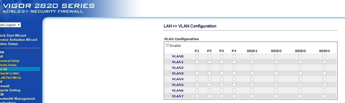

Thanks! Stond niet in de specslijst bij de draytek site zelf. Nadeel is dat hier een ADSL poort opzit: in de toekomst wanneer hier glasvezel door de muur komt gaat de ADSL er uit: we houden nu een modem in bridge ervoor zodat we altijd nog kunnen switchen zonder weer alles te vervangen.
Ligt aan het specifieke type dat ik heb. Er zijn ook reguliere dual WAN modellen.
Wel een klein beetje verder kijken hè.. ;).
Kijk je wel op de site v/d fabrikant en niet de pricewatch of zo?
