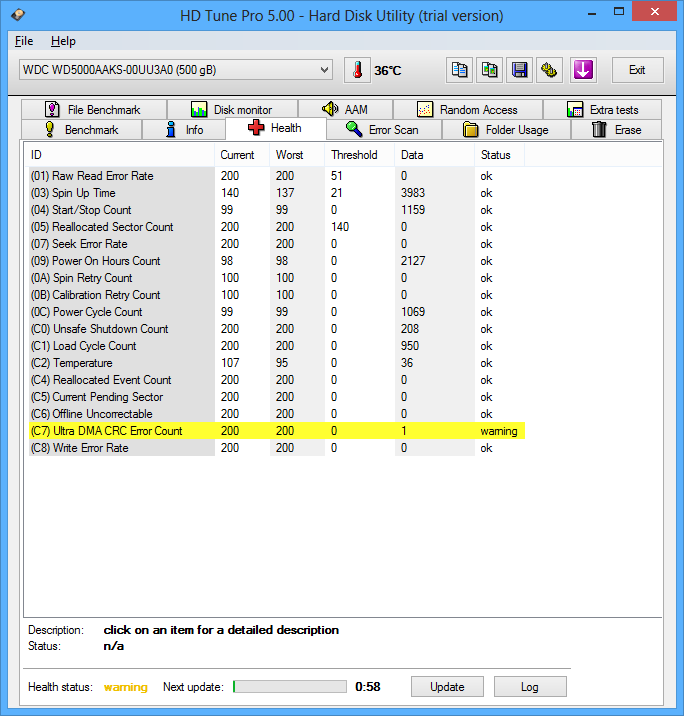

Nu heb ik een hardeschijf test gedaan met HDtunePro en krijg ik de volgende foutmelding van mijn WD500AAKS hardeschijf.
"(C7) Ultra DMA CRC Error Count"
Current = 200
Worst = 200
Threshold = 0
Data = 1
Status = geel aangeduid met "Warning"
Hiernaast heb ik nog een HD204U Samsung harde schijf in mijn pc zitten, maar die geeft geen foutmeldingen. Op dit moment voert HD tune Pro ook een Error Scan uit.

1 kabelfout, dit is dus de reden dat je HDtune niet moet laten interpreteren wat de SMART data betekent. Dat moet je zelf doen. Pas bij honderden/duizenden fouten kun je van een kabeldefect spreken.
Post je gehele SMART output eens. HDtune moet je dan twee screenshots maken omdat niet alles zichtbaar is.

HDtune Health tabblad staat je SMART data. SMART is een logboek van fouten en kenmerken die je kunt uitlezen. Een alternatief programma is CrystalDiskMark. Post je screenshot(s) en ik kan kijken of je schijf duidelijke problemen heeft, of niet.

Hier de twee uitgevoerde scans ;)
HDTUNEPRO - Error scan = succesvol (alles groen) niks beschadigd.
HD Tune Pro 5.00 (trial version) - WD500AAKS
zie afbeelding
Afbeeldingslocatie: http://www.imgdumper.nl/uploads6/510a72fee42af/510a72fee0432-smart_data.thumb.jpg

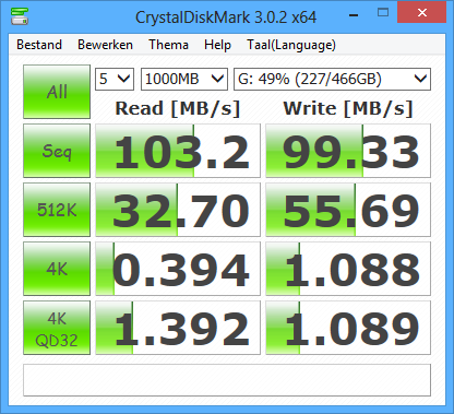

CrystalDiskMark 3.0.2 x64 - WD500AAKS
zie afbeelding
Afbeeldingslocatie: http://www.imgdumper.nl/uploads6/510a74821606c/510a748214921-crystaldiskmark.thumb.jpg

De SMART is prima, niets verkeerd aan!
