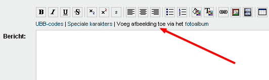

_Thanatos_ schreef op woensdag 23 januari 2013 @ 16:06:
@got-dev: doe es een functie maken om een plaatje te includen in een post? O+
_Thanatos_ , doe eens gewoon een abo nemen wat karma spenderen O+
Afbeeldingslocatie: http://tweakers.net/ext/f/gSKU9U7qRONAtAWG22LtMYzL/full.png
En je kunt ook op Afbeeldingslocatie: http://tweakimg.net/g/forum/images/icons/toolbar/image.gif rammen ;)

Wat is dat voor een ding?? Ik zie alleen een kale textarea om een reply te typen.. Misschien heeft jouw admin/modder status wat meer mogelijkheden dan ik als simpele sterveling :)

Wat je ziet onderaan is de Quickreply. De textarea getoond door RobIII kan je verkrijgen door op de knop 'reageer' te drukken.

wimvanp1 schreef op woensdag 23 januari 2013 @ 17:20:
Of door in de quickreply alvast wat te typen en dan op "Verwerk & bekijk bericht" oid. te klikken (geen idee wat "normale stervelingen" daar zien :P )
