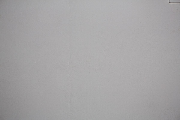

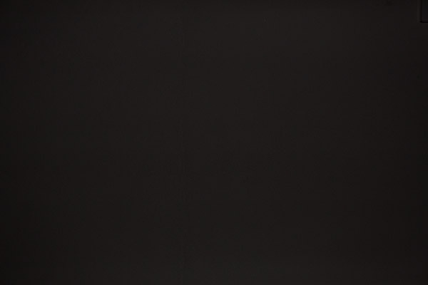

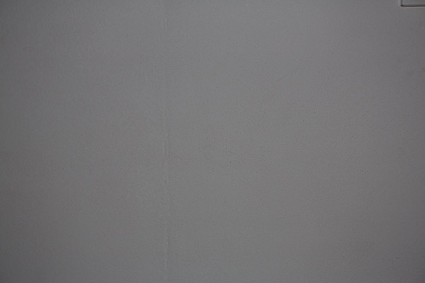

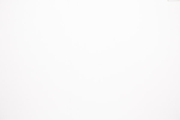

Voor een fotoshoot morgen wil ik eigenlijk op high speed sync fotograferen met meerdere canon flitsers, dus vandaag even het een en ander getest.
Heb vaak gelezen dat de flitsduur van een reportageflitser erg kort is (hoe zachter die afgaat hoe korter de flits ook nog).
Bij meerdere bronnen lees je tijden van 1/10.000 of nog korter bij 1/32e power.
Top denk je dan, dan gebruik je mooi korte sluitertijden om omgevingslicht definitief te elimineren en alleen flitslicht te gebruiken.
Maar voor de zekerheid vandaag even getest voor de shoot morgen en mijn resultaten stroken geheel niet met de theorie:
Camera in manual, HSS aan (high speed sync), belichting ingesteld die nagenoeg zwart beeld oplevert in een ruimte met nagenoeg geen omgevingslicht:
Exif overal in gelaten voor de zekerheid voor jullie:
Foto zonder dat een flits af gaat:
Afbeeldingslocatie: http://tweakers.net/ext/f/w088kF2YxkqNu8wEvs35VD07/full.jpg
Flitser aangesloten en in M mode op 1/32e power en sluitertijd van 1/6400
Afbeeldingslocatie: http://tweakers.net/ext/f/ab7XsasWJfozWEzvYpr92AVK/full.jpg
Flitser aangesloten en in M mode op 1/32e power en sluitertijd van 1/3200
Afbeeldingslocatie: http://tweakers.net/ext/f/QDEa5gTc1ZiJaRGCUX3jih1p/full.jpg
Flitser aangesloten en in M mode op 1/32e power en sluitertijd van 1/1600
Afbeeldingslocatie: http://tweakers.net/ext/f/CIQU0wCCfG4qakuqN5556eIY/full.jpg
Flitser aangesloten en in M mode op 1/32e power en sluitertijd van 1/800
Afbeeldingslocatie: http://tweakers.net/ext/f/dXri3M0hdj7Tqi399EiLUpuo/full.jpg
Flitser aangesloten en in M mode op 1/32e power en sluitertijd van 1/400
Afbeeldingslocatie: http://tweakers.net/ext/f/5g7J3Mpmzjrpbiscy1WMwoza/full.jpg
Flitser aangesloten en in M mode op 1/32e power en sluitertijd van 1/200
Afbeeldingslocatie: http://tweakers.net/ext/f/XtuT3oJvHbXCEZhBHlYyAhrP/full.jpg
Volgens mij zouden al deze foto's even helder moeten zijn als de flits inderdaad zijn geheel op de foto komt vanwege zijn korte duur. Maar de foto's lijken redelijk een factor 2 steeds lichter/donkerder te worden, wat impliceert dat de sluiter alweer dicht gaat voordat de gehele flits op de foto is gekomen.
Waar maak ik een fout, of is inderdaad de flitsduur van een 580exII op 1/32e power 1/200 seconden lang? Dan zou alle documentatie op internet niet kloppen. Of is mijn camera stuk en synct die niet goed? Want dit effect gebeurt zowel bij de 580exII als een 430exII.
Wie ziet waar het mis gaat?

Je hebt HSS aan staan, dat betekent voor zover ik weet dat de flitser voor de gehele duur van de foto stroboscopisch aan flitsen is. Een verdubbeling van sluitertijd is dus ook inderdaad een verdubbeling van de hoeveelheid licht die in je foto komt.
Die korte flash duration is dus ook alleen als je hem 'normaal' gebruikt, en niet in HSS. Verder wordt bij high speed photography vaak een sluitertijd van een paar seconden gebruikt, waarbinnen je de flash handmatig laat af gaan, zodat je niet te maken hebt met je sync speed. Maar dan moet je dus wel zorgen dat je enige lichtbron je flash is.
[ Voor 44% gewijzigd door Muthas op 18-01-2013 17:47 ]
Muthas geeft het al correct aan... in HSS staat de filter te stroboscopen.
Dat is omdat bij sluitertijden korter dan 1/250 je sluiter een spleet wordt, en je dus niet met 1 flits je totale sensor kan belichten. Dus moet je fliter werken alsof het een normale continu schijnende lamp is. Je verliest daardoor ook behoorlijk aan richtgetal als HSS aanstaat...
Bij langere sluitertijden is je sluiter wel compleet open, en kan de flitser gewoon 1 korte flits geven. Typisch gebeurd dat net nadat je eerste sluitergordijn open is, maar je kunt ook instellen dat hij dat doet nét voordat het tweede sluitergordijn gaat sluiten.
Bij hele zwakke flistsen is de flits inderdaad slechts heel kort. Bij vol vermogen flitsen, zit je in de orde grootte 1/500 ofzo. (Moet immers nog steeds binnen de 1/250 passen, en daarbij moet je dan ook nog de tijd afhalen dat de gordijnen openen en sluiten)
Als je omgevingslicht wilt elimineren, dan diafragma sluiten, 1/250 sluitertijd, en vol vermogen flitsen.

De uitleg van Muthas en AHBdV is correct.
De flitspuls is wel heel kort bij 1/32, maar bij 1/6400s sluitertijd is het gordijn nooit volledig open en zal die flitspuls maar een dun streepje op je sensor verlichten.
Als je geen omgevingslicht wilt hebben dan kun je naar de max-sync sluitertijd gaan en ND filters toevoegen of diafragma afknijpen tot de boel donker is.
Een typisch voorbeeld is de waterdruppel fotos die velen van ons wel eens geprobeerd hebben...
Bij 1/200s is je sluiter dan compleet open en de 1/32 filtsterkte geeft een korte flitspuls die je complete sensor verlicht.
Niet erg krachtig natuurlijk, maar bij de druppels kun je toch je flitser heel dicht bij zetten.
Maar als je je flits gebruikt om accent te geven aan je bewegende onderwerp en achtergrond mee telt dan heb je geen andere keus dan HSS te gebruiken
Maar zodra je HSS gebruikt verlies je meteen 2 stops aan sterkte!
(Sterker nog, op de max sync speed van 1/200s bij de 5D/5DII verlies je die 2 stops al als je HSS geactiveerd heb, terwijl de flitser dan ook zonder HSS toe zou kunnen. Je kan dus niet HSS standaard activeren en denken dat de camera vanzelf wel HSS uit zet als je op 1/200s zit)

Ah dat van de sluiter en nooit geheel open staan had ik niet bedacht, ik heb iets nieuws geleerd! En daarvoor mijn thanks.
De mogelijkheden om wel omgevingslicht te elimineren e.d. ben ik verder mee bekend.
Maar dat de flitser als stroboscoop aan de gang ging bij HSS is voor mij iets nieuws, ik gebruik alleen HSS bij ETTL en dan lost hij het al op zonder dat ik me er bewust van was.
Morgen dus gewoon op 1/200e werken met HSS uit, dan heb ik de meeste controle en werkt het zoals ik zou verwachten.
