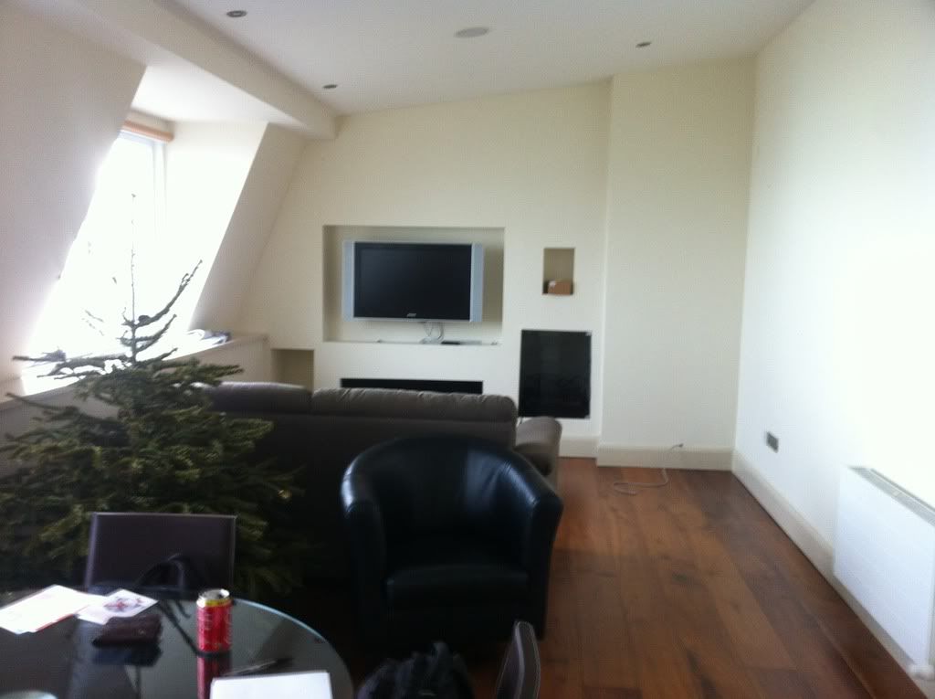

Los van de hoogte van de TV: ik had in mijn vorig apartement een gasvuur zoals op de afbeelding met daarboven mijn 50" plasma. Nooit geen problemen gehad hiermee, rond de TV was geen extra warmte te voelen (de TV zelf wordt behoorlijk warm na een avondje kijken). Hoe ze het precies gedaan hebben qua isolatie weet ik niet maar het kan dus wel.
De TV hing ongeveer 40 cm boven het gasvuur, ingebouwd in de muur precies zoals op die afbeelding. Het gasvuur was wel veel lager zodat de onderkant van de TV op ongeveer 1 meter van de grond hing.

en hoe zaten alle aansluitingen? Heb je niet toevallig een foto oid hoe jij het had?

Aan de achterkant waar de beugel vastzat stak een HDMI kabel uit en waren 2 stopcontacten voorzien. Ik kan maar 1 foto vinden die van iets verder getrokken is. De TV die er hangt is niet de mijne, is die van de eigenaar en maar 42" denk ik.
De zetel staat in de weg maar het gasvuur is de zwarte strook onder de TV.

SlasZ schreef op dinsdag 15 januari 2013 @ 17:24:
bedankt voor de foto!!
Hoe was de hoogte van de TV? Niet storend?
En de warmteontwikkeling van de gashaard?

-_- schreef op dinsdag 15 januari 2013 @ 22:25:
Neen ik voelde geen extra warmte aan de achterkant van de TV zelfs na enkele uren met het gasvuur aan.
De hoogte viel mee, meestal leunde k met mijn hoofd tegen de zetel en keek schuin omhoog. De zetel zelf was totaal niet comfortabel dus als ik al last had zal het in eerste instantie aan die zetel gelegen hebben :9
