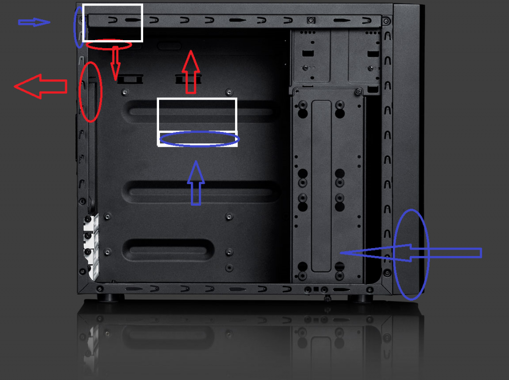

Afbeeldingslocatie: http://i1296.photobucket.com/albums/ag2/Gearardihno/PCairflow_zps4fa7d849.png?t=1357931079
Hoe kan ik mijn airflow positief beinvloeden?
En hoe goed gaat hij nu?
Ik zou niet weten hoe ik het verbeteren kan en of het al goed is.

De pijltjes van de voeding staan verkeerd ;) In jouw geval zit de ventilator onder de voeding welke lucht in de voeding blaast en deze bij de achterkant uitblaast. :)
Indien je meer ruimte hebt voor fans, zou ik voorin nog een 2e fan plaatsen zodat er evenveel lucht in de kast komt dan dat het eruit gaat :)

Een aantal vragen.
• Welke kast gebruik je?
• Hoeveel fans heb je?
• Kun je misschien een foto van je kast zoeken en met pijlen aangeven hoe de airflow is? (Met rode pijlen exhaust, blauwe pijlen intake.)
Dit zou het wat makkelijker voor ons maken om je te helpen.
Ik gebruik een fractal design core 1000.
ik heb 2 casefans(1x120mm voor, 1x80mm achter.)
en 1 cpu cooler van 120mm.
Afbeeldingslocatie: http://i1296.photobucket.com/albums/ag2/Gearardihno/AirflowFractaldesigncore1000_zps44a3f565.png

gearardihno schreef op vrijdag 11 januari 2013 @ 20:36:
@Phntm
Ik heb even je kast opgezocht en ik zie datr je helaas niet meer dan 3 fans erin kunt hebben. Maar dat is niet zo erg want meer heb je op zich niet nodig, anders vliegt straks je computer het raam uit op weg naar een ander land. :+
wat je kunt doen is de koeler 90 graden naar links te draaien, waarmee al je hitte uit de rear gaat samen met die van de PSU. Waarom? Omdat je CPU in die positie de temperatuur positief van je GPU beïnvloedt, maar dan haal je wat warme lucht door je CPU, om vervolgens hete lucht weer uit te blazen. Dus als je hem 90 graden naar links draait, neemt je CPU koeler de lucht dat binnen komt van de front ook op wat een stuk koeler is dan wat je videokaart afgeeft.
Om ook je kaart koel te houden en verse lucht voor je gehele kast binnen te krijgen, is een fan als intake aan de side panel een goeie om te hebben. Hiermee zullen de temperaturen met enkele C'tjes afnemen.
Zelf wil ik niet zeggen dat ik volledig gelijk heb of helemaal alleswetend ben, maar ik ben ook zo een keer geholpen in het verleden.

De pijlen bij de voeding staan verkeerd om - in werkelijkheid zuigt hij lucht aan binnen de kast en gooit dat er vervolgens uit. In principe is de voeding dus een extra exhaust. De koeler op de CPU 90 graden draaien (mits mogelijk) kan inderdaad nog wel eens helpen, maar de montagemethode hiervan moet dat wel ondersteunen. Welke koeler gebruik je precies?
Alles ziet er verder prima uit wat mij betreft. ;)

@UnxpandD die voeding haalt volgens mij ook koude lucht van buiten en blaat die naar binnen.
  • XpanD
  • Laatst online: 23:46
gearardihno schreef op vrijdag 11 januari 2013 @ 22:30:
Dat lijkt mij onwaarschijnlijk, van binnen naar buiten is namelijk al heel wat jaren de standaard. Wat wel kan zijn is dat je wat terugstroming voelt omdat de fan z'n complete druk niet binnenin kwijt kan (door heatsinks binnen de voeding en dat soort dingen), maar dat maakt het nog geen intake. Wat je kan proberen is een A4tje aan de achterkant te houden terwijl de machine aanstaat - direct resultaat!
