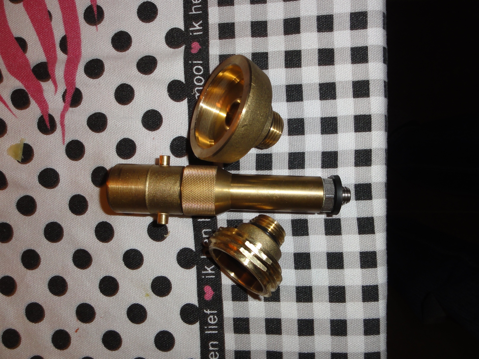

We hebben bij onze auto een standaard nippel gekregen (Afbeeldingslocatie: http://tweakers.net/ext/f/S7ZYvA6TrT20bkEkWqHmiR0t/thumb.jpg) voor het tanken van LPG in Nederland. Omdat de verkoper ons adviseerde om meteen een Europa-setje bij te kopen, hebben we dat gedaan (Afbeeldingslocatie: http://tweakers.net/ext/f/dJ9WkNtqzsss449Wo2yzskew/thumb.jpg). Zoals je ziet lijkt de lange Bajonet-nippel op de tweede foto (afgezien van de lengte) hetzelfde, maar schijn bedriegt (daarover later meer). Hier zie je de twee nippels naast elkaar: Afbeeldingslocatie: http://tweakers.net/ext/f/agomiWwHMz9rE730vLT0izXS/thumb.jpg
Allereerst moet het tankklepje open. Daaronder zitten twee tankdoppen (foto). Zoals jullie waarschijnlijk wel zullen begrijpen, hoort op de plek van het kleinste dopje de Bajonet-nippel te komen. Omdat de dealer had geadviseerd om de lange Bajonet-nippel te gebruiken, omdat dat eenvoudiger was aan te sluiten met de nozzel en om de draai te maken rondom het tankklepje.
Zo gezegd zo gedaan, de lange nippel erin geschroeft, nozzel er op, met de klok meedraaien tot dat ie niet meer verder kan en de hendel overhalen. Toen gebeurde het; Tijdens het overhalen van de hendel kwam er langs alle kanten gas uit de nippel / nozzle gespoten. Natuurlijk heb ik toen meteen de hendel teruggedaan en het bij de tweede LPG-pomp geprobeerd. Hier hetzelfde resultaat. De tankpomphouder kwam naar me toe en hij attendeerde mij er op dat deze lange nippel helemaal niet geschikt was voor de Nederlandse nozzles, omdat er zich schroefdraad aan de binnenzijde van de nozzel bevindt (Afbeeldingslocatie: http://tweakers.net/ext/f/oPHEBzIG9PnKJSFdjO6fzyYP/thumb.jpg).
Enfin, toen heb ik de kleine Bajonet-nippel gepakt en met veel pielen eindelijk voor elkaar gekregen om de hendel zonder het lekken van LPG over te kunnen halen en ik heb de eerste keer LPG getankt *O* . Natuurlijk had ik nog wel een beetje schrik van het lekken van de LPG van de eerste keer, maar oefenen baart kunst.

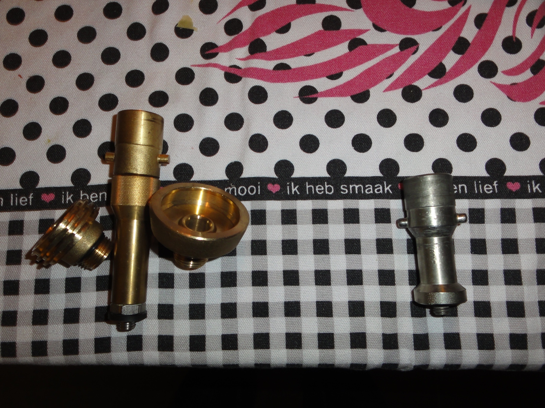

We hebben van alles geprobeerd, andere tankstations, de andere lange Bajonet-nippel geprobeerd (maar die lekt sowieso verschrikkelijk), mijn vriendin geprobeerd, ik geprobeerd, we hebben zelfs de benzinedop verwijderd om zo meer speelruimte te krijgen met de nozzle, maar niets lijkt te helpen.
Ik heb natuurlijk contact gehad met de dealer, ten eerste dat de lange nippel voor geen meter werkt; "Maar meneer, ik ken legio mensen die zonder problemen met die nippel tanken", was zijn antwoord en op het feit dat het met de korte nippel helemaal kut gaat, stuurde hij mij ook met een kluitje in het riet.
We weten niet wat we fout doen, als we de Bajonet-nippel moervast in de tankdop draaien staat ie met de nippeltjes op "kwart voor drie", wanneer we de nozzel proberen vast de draaien (met de klok mee, driekwart rotatie), dan komt deze al snel tegen de bovenkant van het tankklepje en zit hij dus nog niet goed vast. Dit met nog meer lekkage tot gevolg.

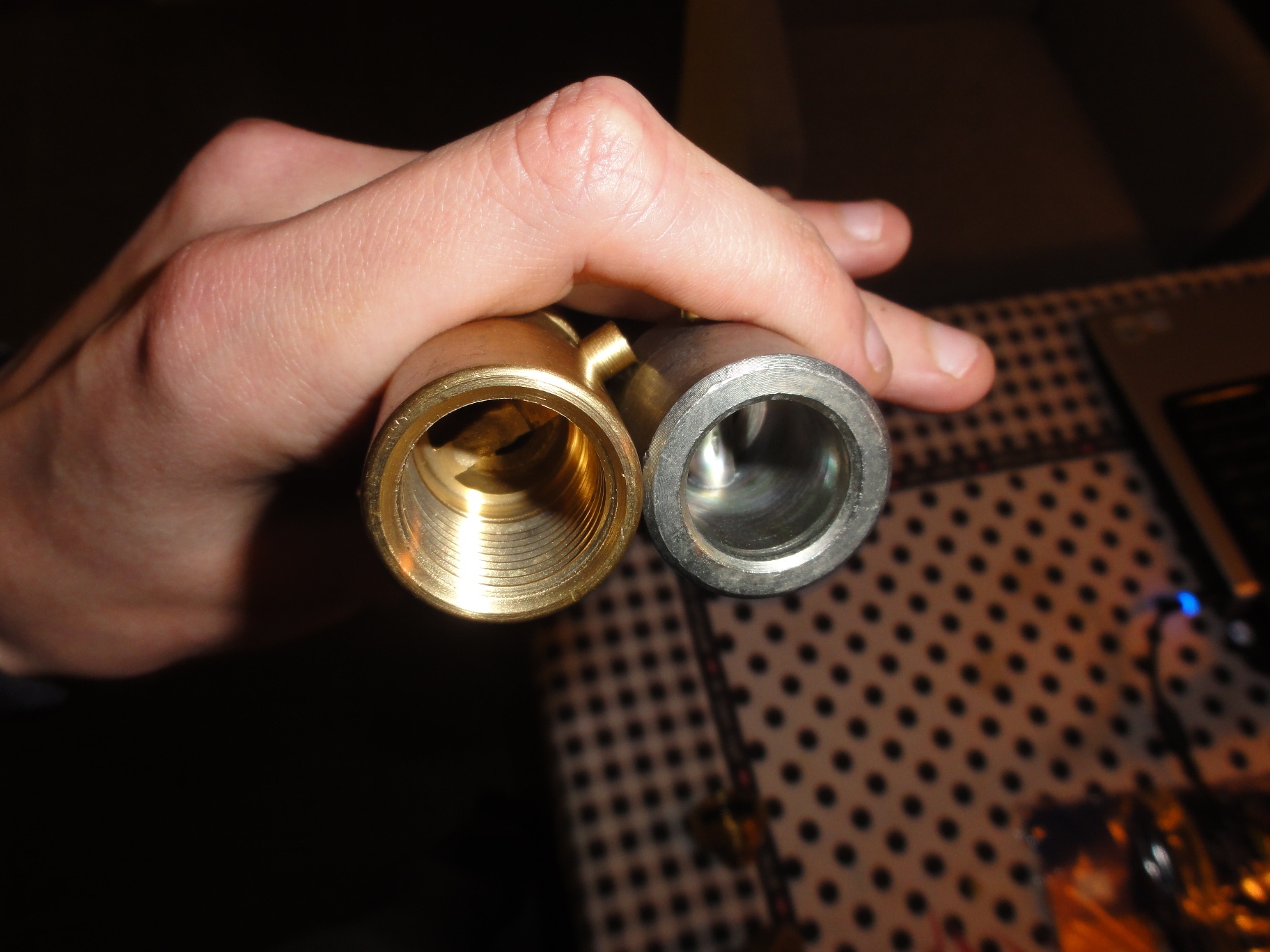

Ik vind het apart dat die lange met inwendige schroefdraad niet werkt, want die gebruik ik zelf al jaren zonder problemen (ooit lekt het wel eens, maar dat lag dan aan de pomp icm vrieskou, andere pomp proberen en het ging prima)
Misschien dat er gewoon een bewerkingsfoutje in die nippel zit, vraag eens een andere mee aan de dealer.
Kun je trouwens de bovenkant van die lange nippel dr af draaien ?

De nippel met inwendig schroefdraad is inderdaad gewoon te gebruiken. Dit schroefdraad zit er enkel zodat bijvoorbeeld de franse nippel daar ingedraaid kan worden.
(auto's voorzien van een grote lpg-vuldop hebben vaak standaard dat schroefdraad er inzitten).

Gek idee misschien he, maar die lange (die goudkleurige) is onderdeel van dat Europa kitje. Dan zou ik denken dat die grijskleurige alleen voor binnen NL geschikt is en de goudkleurige alleen voor de rest van Europa ;)

Die langkleurige goude is ook helemaal niet bedoelt voor nederland, hiermee wordt in bulgarije bijvoorbeeld getankt verder ben ik deze ook nog niet tegen gekomen.
Ik snap ook niet waarom je zo'n lange nippel hebt gehad, deze komen zeer zelden voor en vind het ook niet zo vreemd dat hij lekt want die sluit vaak niet goed aan.
Ik zou als ik jou was inderdaad wat er al gezegd werd de dealer maar eens meenemen voor een rit langs het tankstation en dan mag hij het voordoen.
Wat je zelf nog zou kunnen doen is bij een lokale VVV winkel of tankstation even een nieuwe vulnippel/koppel halen en kijken of dat het euvel verhelpt. misschien zit er in die van jou wel een foutje

  • Matis
  • Laatst online: 20:05
Matis
Rubber Rocket
Bedankt voor jullie (veelal) constructieve bijdrages :)
Het tankstation waar ik vaak kom, heeft aan de nozzle een lipje zitten, waardoor je hem sws niet los of te ver kunt draaien.
Ik lees nu dat een kwartslag met de klok mee al genoeg is, misschien zit hem daar wel het probleem. Ik probeer nl. altijd een halve slag te draaien (tot de lipjes). Thnx iig.
edit: Juuuuuuist. Zojuist getankt bij mijn standaard pompstation, met de korte/normale Nederlandse nippel, hendel naar onder en maar een kwart linksom. Meteen raak, geen gelek. Tanken en ook weer los in een wip :)
De hendel is niet eens bij de tankklepje geweest. Thnx voor de tips _/-\o_
[ Voor 29% gewijzigd door Matis op 08-01-2013 18:19 ]
  • GoldenSample
GoldenSample
Huub, Huub, Barbatruc!
De afstand tussen de voorkant en de pinnen van die 'lange' Bajonet aansluiting was die nu groter als die van je 'korte' nederlandse bajonet aansluiting?
Ik heb 't ook een keer gehad in polen Hongarije volgens mij dat er een vent uit Oekraïne in z'n Bravo 't ook niet voor elkaar kreeg. Toen heb ik nog een tijd zitten donderen met al die verleng nippels (daar zit de aansluiting ook achter het benzinetank klepje), wat daar 't probleem was weet ik niet, eerst had hij de niet de goede nippel maar mijn verloop nippel (geloof dat Hongarije de Italië nippel heeft) op zijn Bajonet wilde ook niet.
Maar goed dat is wat offtopic jij deed 't gewoon niet zo heel handig met die Bajonet, kan gebeuren 't is inderdaad wat anders dan benzine of diesel, wel altijd leuk iemand die het nooit gedaan heeft je Gasbom vol laten gooien :+
Je hebt helemaal gelijk met het lpg tanken, het gaat vaak mis.
Kijk eens goed in de Nozzel die je gebruikt ze zijn allemaal verschillend.
Als het tanken wel een keer goed gegaan is onthoud dan hoe de nozzel er van binnen uitziet.
Of ga bij de zelfde pomp dus altijd bij pomp 4 of zo.
De adapter die erbijzit is ook slecht, na meerdere keren gebruik is het rubbertje ingesleten en gaat het lekken.
Koop een andere mer een dik rubbertje eronder en niet een rubbet in de adapter.
Succes
