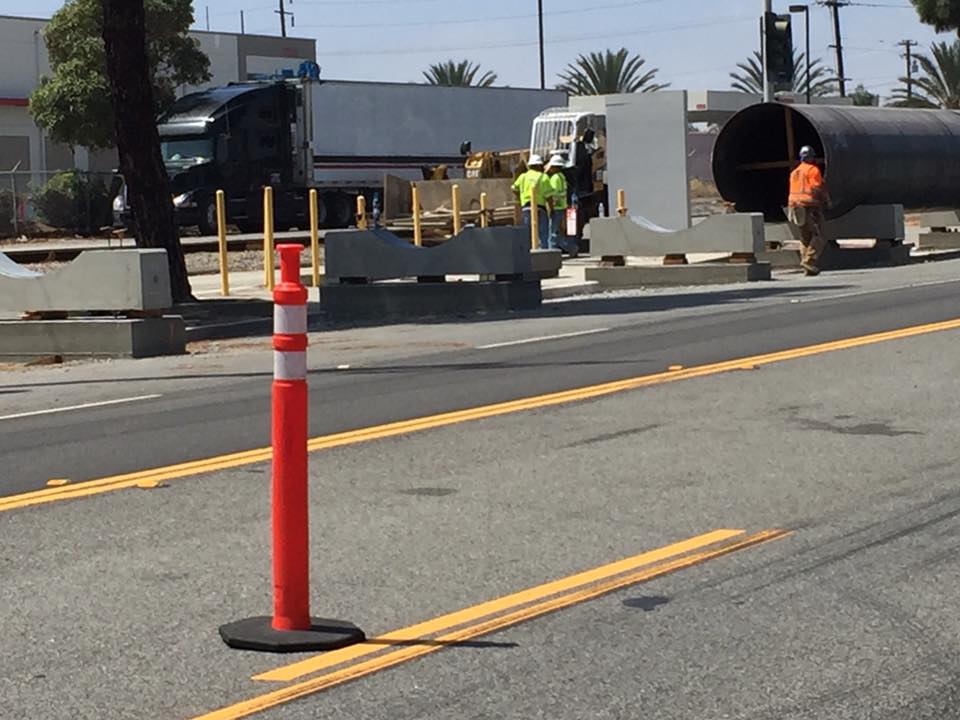

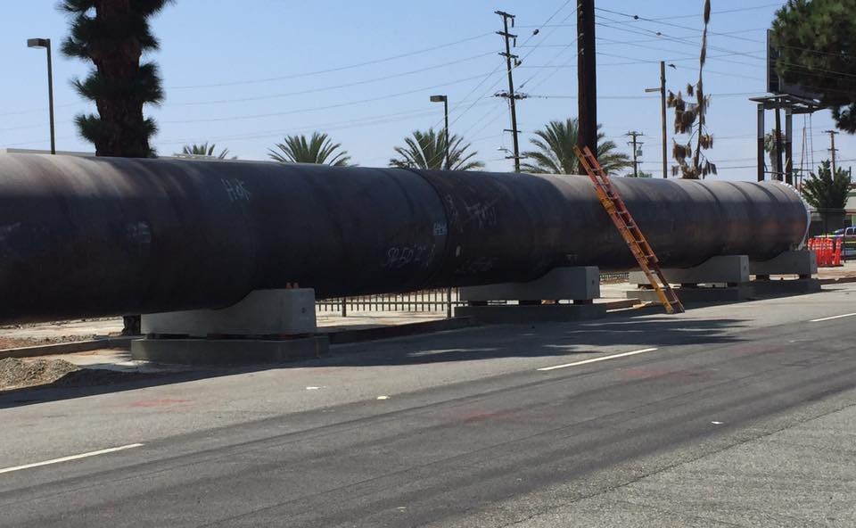

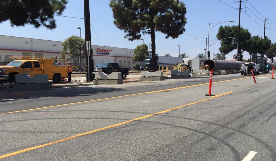

Hyperloop testtrack in aanbouw in Hawthorne, Califorinia:
Afbeeldingslocatie: https://tweakers.net/ext/f/WrIH41l0RtbETyWPEuw4JTS9/full.jpg
Afbeeldingslocatie: https://tweakers.net/ext/f/ewsr4QCo7JuL1WmIcKFB32Dg/full.jpg
Afbeeldingslocatie: https://tweakers.net/ext/f/JwMoJgLtcHqO4pojfRT1XiSP/full.jpg
Foto's uit de SpaceX groep op FB via Chuck White
