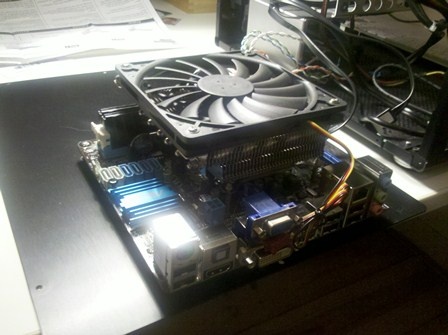

Heb een klein stil gamesysteem gebouwd. Setup:
Lian-Li PC-Q08, Intel i5-3450, Asus P8H77-I, 8gb Corsair, HD7870 DirectCUII, 128SSD en 500GB HD. Gevoed door een BeQuiet 430watt.
Probleem was dat zodra ik ging gamen de PC al vrij snel in staat bleek op te stijgen :) GPU en CPU bleven beide op prima temperaturen (<70 en <80) maar het lawaai was voor mij ondraaglijk. Het tegenovergestelde van rustig gamen zeg maar :)

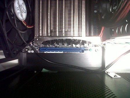

Een kleine kast vergt dan wel wat onderzoek. Veel lowprofile CPU coolers overlappen met het PCI-E slot bij het moederbord dat ik gekozen had. Ook de videokaart heeft enige beperkingen. Grof gezegd zijn er 2 sloten en een beetje ruimte beschikbaar, dus geen ruimte voor al te veel gekkigheid.

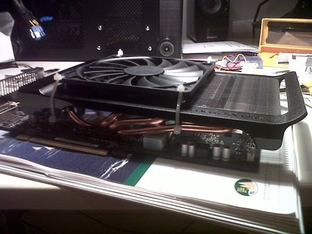

Uiteindelijk ben ik voor de Prolimatech Samuel 17 en de Arctic Accelero S1 gekozen. De Samuel 17 krijgt goede reviews en bovendien kon ik zelf een mooie fan kiezen. De Accelero S1 is heel breed, maar de kast kan dat hebben. De hoogte blijft beperkt en er bleef genoeg ruimte over voor een fan. Beide heb ik uitgekozen met een low-profile Scythe Slipstream van 120x12mm. De 800RPM versies uiteraard :)
Prestaties zijn goed, heb de HD7870 nu @1100mhz lopen, CPU op stockspeed. Temps zijn goed. De GPU blijft 10graden koeler dan met de stock fan, IDLE is hij welhaast kamertemperatuur. De CPU blijft wel wat achter, de kast staat ook bekend om hoge temperaturen in de CPU zone. Ik heb daarnaast de top-outtake uit gezet. Vind hem te lawaaiig en of de CPU nu 65 graden of 70 is, lig ik niet wakker van.
Al met al tevreden :) Tips meer dan welkom.
CPU Cooler
PCI-E slot nog keurig vrij :)

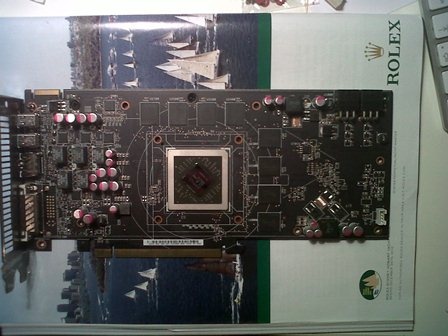

HD7870 strippen
Accelero geinstalleerd
Fan op accelero functioneert als intake onderin de kast

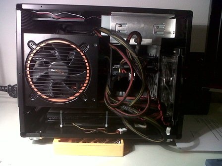

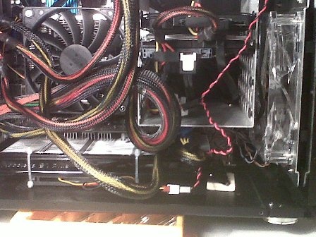

Kabelmanagement is overrated
Kabels zoveel mogelijk aan de zijkant :)

Wat doen jouw temperaturen van de CPU? Ik overweeg er inderdaad ook nog een normale PWM fan op te zetten, vooral omdat de 12mm eigenlijk gewoon niet nodig is. Verder wil ik de front fan vervangen, ik heb een hekel aan het blauwe LED licht.
