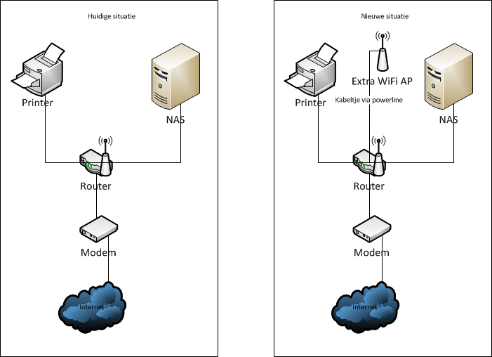

Op de door jou geschreven manier gaan je NAs en Printer niet werken. Deze moeten namelijk achter je router staan.
Wat je dan beter kan doen is vanaf je router een kabeltje naar boven halen (desnoods via een powerline ding) en op die verdieping dan een extra WiFi Access Point te plaatsen. Je kan ook een extra router misbruiken als WiFi Access Point. Je moet dan alleen goed opletten hoe je deze aansluit.

tekeningetje:
1530931
Een Repeater kan ook.. verrekte weinig ervaring mee. :)
