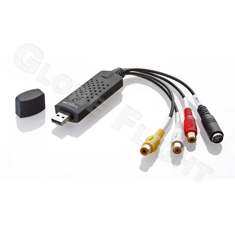

Hallo,
Ik krijg volgende week een USB videograbber binnen:
Afbeeldingslocatie: http://tweakers.net/ext/f/Aq8LB82mgIsOX4Yc28WV0r79/thumb.jpg
Ik wil namelijk videobanden digitaliseren.
Maar ik heb een paar vragen over hoe ik dit het beste kan doen. Ik heb het al eens eerder gedaan met Video 8 bandjes, maar dat was makkelijker, omdat de camera via FireWire de bestanden al in de zo best mogelijke kwaliteit uitspuugde: Video8 bandjes overzetten naar PC, met Digital8 FW camera?
Nu zit ik bijvoorbeeld met de vraag welke capture software ik het beste kan gebruiken. De videograbber komt van eBay en zal dus waarschijnlijke gare Chinese software erbij hebben. Ik las op internet dat je bijv. WinAVI kunt gebruiken om op te nemen, en met VLC schijnt het ook te kunnen. Wat gebruiken jullie hier voor?
En dan, dan staat het als een gigantisch bestand (MPEG waarschijnlijk) op de PC. Ik zou het het liefste in een .avi bestand willen hebben. Dan kan het lekker klein blijven. (700MB voor anderhalf uur aan film is prima). Maar welke software kan ik het beste gebruiken om te converteren? Waarschijnlijk moeten de MPEG files ook ge-deinterlaced worden, of dit moet al tijdens het opnemen gebeuren.
Disclaimer: Ik ben zeker niet beroerd om zelf te zoeken, maar op internet vind ik vooral heel veel informatie die hopeloos verouderd is.
Hoe doen jullie dit?

rufus666 schreef op zaterdag 15 december 2012 @ 22:04:
Hoi, ik weet niet of ik je vraag helemaal naar tevredenheid kan beantwoorden, maar ik heb een soortgelijke usb stick met gebruikt, ging niet werken, je krijgt wel beeld maar framedrops...... (lijkt wel een foto slide show)
Na wat verder speuren kwam ik de volgende tip tegen : Gebruik een digitaal apparaat als tussenkomst.
ik heb een analoge camera(1), die is aangesloten op een digitale video camera(2), deze is met firewire aangesloten op m'n pc, en neem zo het videosignaal van (1) op met virtual dub. De analoge camera is met tulp stekkers aangesloten op de digitale camera en die is met firewire op de pc aangesloten, dit werk perfect.
Dat is de ideale oplossing, maar helaas heeft de camera met firewire die ik nog heb liggen (Sony DCR-TRV230E geen analoge video input. Anders was dat de ideale optie geweest. En ik weet 100% zeker dat deze het niet kan, in de handleiding staat namelijk specifiek dat analog naar firewire alleen voor het hogere model (TRV330E) is. Heb ook al op marktplaats gekeken naar camera's die firewire EN analoge input hebben, maar die combinatie is zeer schaars, of tegen een behoorlijk prijskaartje (gelijk +100 euro).

Ik heb destijds de nodige VHS tapes aan de DVD recorder gehangen en daarmee op DVD opgenomen dit was medio 2004. Echter is de kwaliteit me nog een doorn in het oog. Ik heb het gevoel dat anno 2014 ik de beelden veel "echter" van de tapes zou moeten kunnen krijgen door "RAW" naar een ander medium (blu-ray bijvoorbeeld) te transporteren.
Immers, voor een Xvid gebruik je een comprimerende factor en als je een DVD-recorder hebt moet je ook de kwaliteit instellen in de zin van "Long Play", "HQ" etc. etc. Op de hoogste kwaliteit van de Philips DVD recorder kon je maximaal 1 uur opnemen namelijk.
Ben toch blij dat ik de brontapes heb bewaard en hoop in de toekomst ze nogmaals te digitaliseren maar dan met betere beeldkwaliteit!
Cat 7 is wél een gestandaardiseerde bekabelingscategorie. De specificaties zijn vastgelegd in ISO/IEC 11801 en IEC 61156.
Ik werk nu met de Ewient Video Grabber 2.0 en tot nu toe bevalt het redelijk. De installatie was lastig maar nu alles eenmaal goed ingesteld staat werkt het redelijk.
Ik heb alleen een (simpele) vraag waar ik maar niet uit kom.
Hoe weet ik zeker dat de videograbber alles op het bandje heeft opgenomen. Soms start de video op bijv. -0:40:16. Moet ik dan vianaf die tijd 90 minuten doorrekenen omdat er maar 90 minuten op een video 8 bandje gaan?
