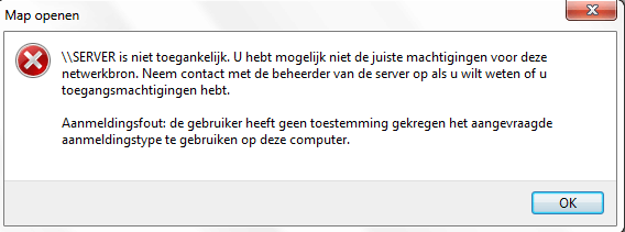

Hallo,
Heb hier een laptop staan met Windows 7 32 bit. (volgens mij was het professional).
Ook heb ik een thuisserver draaien op 2008 R2 Standard. Deze heeft enkele gedeelde mappen voor films e.d. Heeft tijden prima gewerkt, maar nu kan de laptop ineens de server niet meer bereiken, en dus ook niet meer bij de gedeelde mappen.
Het vreemde is dat
pingen: laptop > server, werkt prima
pingen: server > laptop, werkt prima
Vanaf de server een gedeelde map op de laptop openen werkt ook (Openbare map o.i.d., staat verder niks geshared op de laptop).
Ik weet zeker dat het niet aan de server ligt, heb namelijk ook net toevallig vandaag m'n pc gereinstalled (w7 prof x64) en die kon out of the box gelijk bij de server.
Laptop en server zitten in zelfde werkgroep, ip adressen ook in zelfde range. Via kabel of wifi verbinden de laptop verbinden maakt niet uit (hij herkent beiden als "Thuisnetwerk")
Rara hoe kan dit?
De foutmelding die ik krijg als ik op de laptop de server wil benaderen:
Afbeeldingslocatie: http://tweakers.net/ext/f/8xZzdIsdaupORE7nPRw3uz6Q/full.png
Heb op de laptop al bij netwerkinstellingen gekeken, en daar staan dingen als "Met wachtwoord beveiligd delen" e.d. al uit.
De map als een schijfletter mappen (net use Z: \\SERVER\Films) wil ook niet, dan krijg ik error 1385 terug, maar dan kan ik ook maar weinig mee op Google
