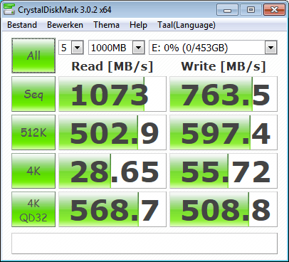

2 SSDs in RAID 0 is leuk, maar op zich win je er niet zo heel veel mee. Ik ben nu aan het testen met 2 Plextor M5 Pro's (leuke drives overigens, heb geen ervaring met de anderen, maar dit is geen verkeerde keuze).
Afbeeldingslocatie: http://tweakers.net/ext/f/4Jmr0fuWcuM0huSo6Db3s9t6/full.png
De transfersspeeds zijn natuurlijk leuk, dik 1GB/s maar in de praktijk merk je re weinig van. De accestimes gaan een stuk omhoog (bijna 2x zo hoog in RAID 0, van 59 naar 117µs), al ga je dat niet merken natuurlijk.
Ik zou gewoon 1 256GB SSD pakken, zonder die in RAID te gaan draaien, tenzij je echt meer dan 500+ GB/s nodig hebt.
