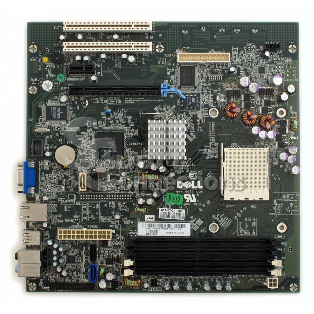

Als google het bij het juiste eind heeft is dit je moederbord: Afbeeldingslocatie: http://tweakers.net/ext/f/SJMI6F4ArpgWPxGJ6VR8r9F4/full.jpg
Ik zie er in elk geval geen bioschip opzitten die je zo kunt vervangen. Dus dat wordt lastig vervangen. Vroeger was het vrij makkelijk, tegenwoordig zie je het steeds en steeds minder (helaas).

Wat een vreemde moederbord-layout trouwens.
Maar dat kun je er dus van krijgen als je je BIOS flasht vanuit Windows. Volgende keer gewoon doen vanuit de BIOS zelf ;)
Gewoon een heel grote verzameling snoertjes

Vrij standaard BTX hoor. Dell is een van de weinige die die formfactor nog gebruikt.

Ga even naar: www.bios-mods.com
Ga dan naar het tabje BIOS Recovery en kies wat voor merk bios je hebt en probeer de methode om hem te recoveren. Achter het pci-e (rechts) zie je de bios-chip maar hij is direct op het moederbord gesoldeerd zonder socket, anders had ik hem wel willen hotflashen...

TERW_DAN schreef op vrijdag 23 november 2012 @ 17:15:
Micro BTX lijkt mij. Geen standaard BTX.

downtime schreef op zaterdag 24 november 2012 @ 00:50:
Uiteraard µBTX, maar dat is ook een BTXstandaard ;)

TERW_DAN schreef op vrijdag 23 november 2012 @ 20:24:
Die recoveryopties zijn vrij lowlevel en worden vaak door de biosmakers erin gezet (dat Asus e.d. er fancy naampjes aan geven doet daar niets aan af). Grote kans dat het op zo'n Dell ook werkt (vroeger iig wel).
Daaraan toevoegend: ik zie een floppy connector. Bootblock via USB is vrij recent en niet altijd aanwezig, bootblock via floopy stamt uit de tijden dat geheugen op SIPPs geleverd werd en BIOS EEPROMs via licht gewist moesten worden. Zeer goede kans dat dat wel werkt dus, moet je alleen nog een floppy drive ergens ritselen... ;)
