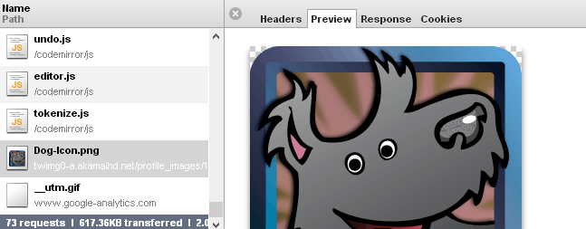

Maar je beseft dat een beetje bovengemiddeld persoon gewoon op F12 ramt en in z'n netwerk tab kijkt welke file er gedownload wordt? Dus daar zul je (ook) al iets anders op moeten verzinnen.
Afbeeldingslocatie: http://tweakers.net/ext/f/aUzwXLjyGVH5IVV59c1Pyxp8/full.png
Wat betreft je aanpak: Waarom lopen klooien met alpha? Als je nou eens (om te beginnen) begint met een witte (rode/groene/zwarte) canvas en telkens een pixel uit de afbeelding op die canvas tekent i.p.v. proberen een kraslot na te doen. Als je dat werkend hebt kun je per pixel nog een "fade in" doen door wat te stoeien met alpha maar dat is een zorg voor later.
