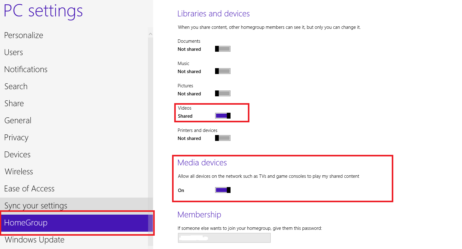

MrGurd schreef op zaterdag 08 december 2012 @ 11:56:
Zoals eerder gezegd is het probleem opgelost. De oplossing heeft echter iets nog mooiers te weeg gebracht. Ik moet mijn mappen na elke reboot opnieuw delen.... Normaal ga je naar een map --> Rechtermuisklik--> Eigenschappen--> tab "Delen---> daar "delen"--> Everyone aan de lijst toevoegen. Gekke is dat ik deze handeling elke reboot moet herhalen.... Kan niet goed zijn toch?
Heb je het zo aangezet;
PC settings->HomeGroup Allow all devices on the network such as TVs and game console to play my shared content:
Afbeeldingslocatie: http://tweakers.net/ext/f/Jd0N9AWykXupSupGZhmKdkPi/medium.png
En je zou ook nog is kunnen kijken bij de Windows Media Player Network Sharing Service service als je die start of ook alle dependencies daarvan gestart zijn.

Hallo Shadowman,
Nee zo heb ik het niet aangezet. Tenminste zo heb ik het ook aanstaan. Alleen de library's die op de afbeelding door jou gedeeld worden, gebruik ik niet. Mijn videos staan op een 2e schijf en vallen dus niet onder de door jou genoemde library's. Nu weet ik dat je de library die jij deelt kan uitbreiden en elke willekeurige map als "secundair" kan toevoegen. Alleen dan ziet de streamer hem nog steeds niet.
