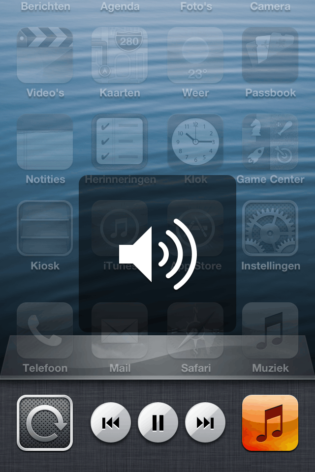

Recent een tweedehands iPhone aangeschaft, nu heb ik hem sim lock vrij gemaakt via de provider AT&T, wat aardig wat moeite heeft gekost. Nu is het probleem dat er geen geluid komt uit de speaker onder aan de telefoon, maar de telefoon lijkt dit te weten.
De telefoon trilt namelijk bij het afspelen van ringtones.
Bij het aanpassen van de volume krijg je dit te zien (geen volume bars):
Afbeeldingslocatie: http://tweakers.net/ext/f/fLXieU4Zjb72MuvP6JRx5jLq/thumb.png
Telefoon: iPhone 4
Software: iOS 6.0.1
Reset via home button en aan button.
Wat ik zelf denk is dat de dock denkt dat hij verbonden is met een dock speaker, zou dit kunnen kloppen? Dus dat ik de dock connector moet vervangen.
Wat doet hij dus niet?
Algemeen geluid bij Apps
Ringtone geluiden
Bellen met gesprek op luidspeker (dan komt er geen geluid uit de luidspreker
Volume button werkt wel, krijg je dus het volume schermpje te zien maar er komen geen volume 'bars'
Wat doet hij wel?
Geluid uit jack
Geluid uit speaker waar je je oor tegen aan houdt
Iemand een idee?
Alvast vriendelijk bedankt!

Als hij verbonden is met een dock zie je nog steeds de volume bars op je scherm. Mijn gevoel zegt dat het de speaker is en niet de dock connector.
Als de Wifi module bijvoorbeeld defect is, dan is dit in het menu ook "greyed out". Wat je zelf ook al aangeeft, dat het toestel dan lijkt te weten dat er een defect is.
Herstel van iOS heb je neem ik aan al geprobeerd?
