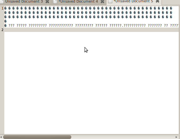

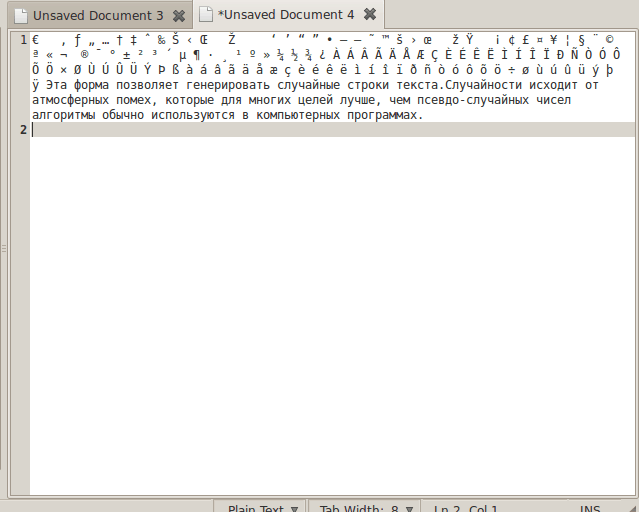

Ik wilde als test zowel uit de Java-tool als vanaf de PHP-website een hele zwik non-ascii karakters naar de database sturen:
Afbeeldingslocatie: http://tweakers.net/ext/f/teNAQKdJSbkChl6zgj2IXEF8/thumb.png
Verplicht plaatje, omdat GoT loopt te kloten met het Cyrillisch schrift.

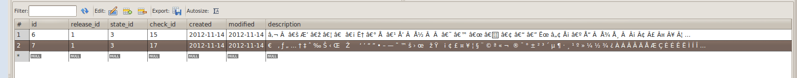

Dit ziet er in de database zo uit:
Afbeeldingslocatie: http://tweakers.net/ext/f/zjSLdwMDWW4uhPFm5CVFzHdt/thumb.png
De bovenste regel is de PHP-regel en de onderste regel is de Java-regel.
Wanneer ik de beide regels weer teruglees in mijn PHP-website, wordt de eerste (PHP)regel goed geschreven op het scherm, maar de tweede (Java)regel niet.

Wanneer ik met de PHP-debugger de twee log-regels bekijk, zie ik inderdaad dat er in het PHP-regel de string wel netjes in het geheugen staat en in het Java-regel staan er het volgende
Afbeeldingslocatie: http://tweakers.net/ext/f/YK0xZSyPLoUOQqOx6oDN3nAW/thumb.png
De eerste 128 karakters zijn die ruitjes met vraagtekens, de vraagtekens representeren het Cyrillisch schrift. De leestekens tussen de Cyrillische karakters, worden wel goed weergegeven.
Zoals de regels in het geheugen staan, worden ze ook in de browser weergegeven. Het probleem lijkt dus niet in de vertaalslag tussen PHP en de browser te zitten.

Euh, maar de lengte in Java is goed en de Java regel komt goed in de DB terecht toch? De bovenste (PHP) regel in je database lijkt in dat screenshot fout te zijn, of vergis ik me nu?

Hydra schreef op woensdag 14 november 2012 @ 15:23:
Correct, de Java-regel komt goed in de DB terecht, maar wordt verkeerd door PHP-ingelezen.
De PHP-regel komt inderdaad verkeerd in de database terecht, maar wordt weer goed teruggelezen in de website.
Je zou het ongeveer zo kunnen samenvatten:
Java => database (goed) => Java (goed)
Java => database (goed) => PHP (fout)
PHP => database (fout) => Java (fout, letterlijk zoals de regel in de DB staat).
PHP => database (fout) => PHP (goed)
