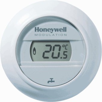

Sinds een jaar in gebruik, een Honeywell Round Modulation.

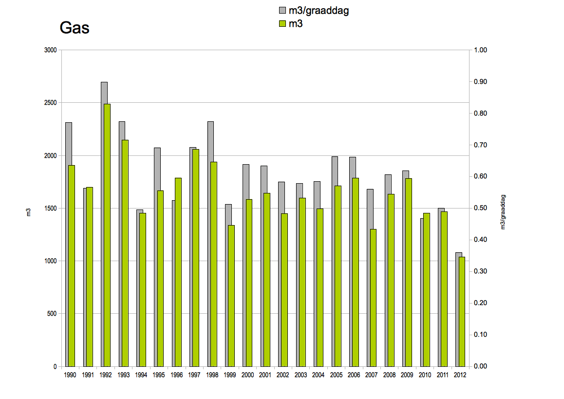

In onderstaande grafiek is het gasverbruik van de afgelopen 23 jaar te zien. Voor de jaren wordt steeds week 45 t/m week 44 genomen, omdat dit de week is waarin de meteropnemer altijd komt. Het verbruiksjaar 2012 is dus net afgesloten. Gasverbruik is tot november 2007 alleen voor verwarming en warmwater, daarna ook voor een wasdroger.
In de nazomer van 2009 is de zonneboiler geïnstalleerd.
Grafiek gasverbruik 1990-2012
Wat opvalt is de piek in 1992. Verklaarbaar door de geboorte van onze eerste zoon. Bij de geboorte van de tweede in 1995 waren we wat minder benauwd en is de piek wat minder.
Vanaf 2010 is de invloed van de zonneboiler goed te zien en 2012, dat dus nu als verbruiksjaar is afgesloten is, laat een gasverbruik zien van 0,36 m3/graaddag.
