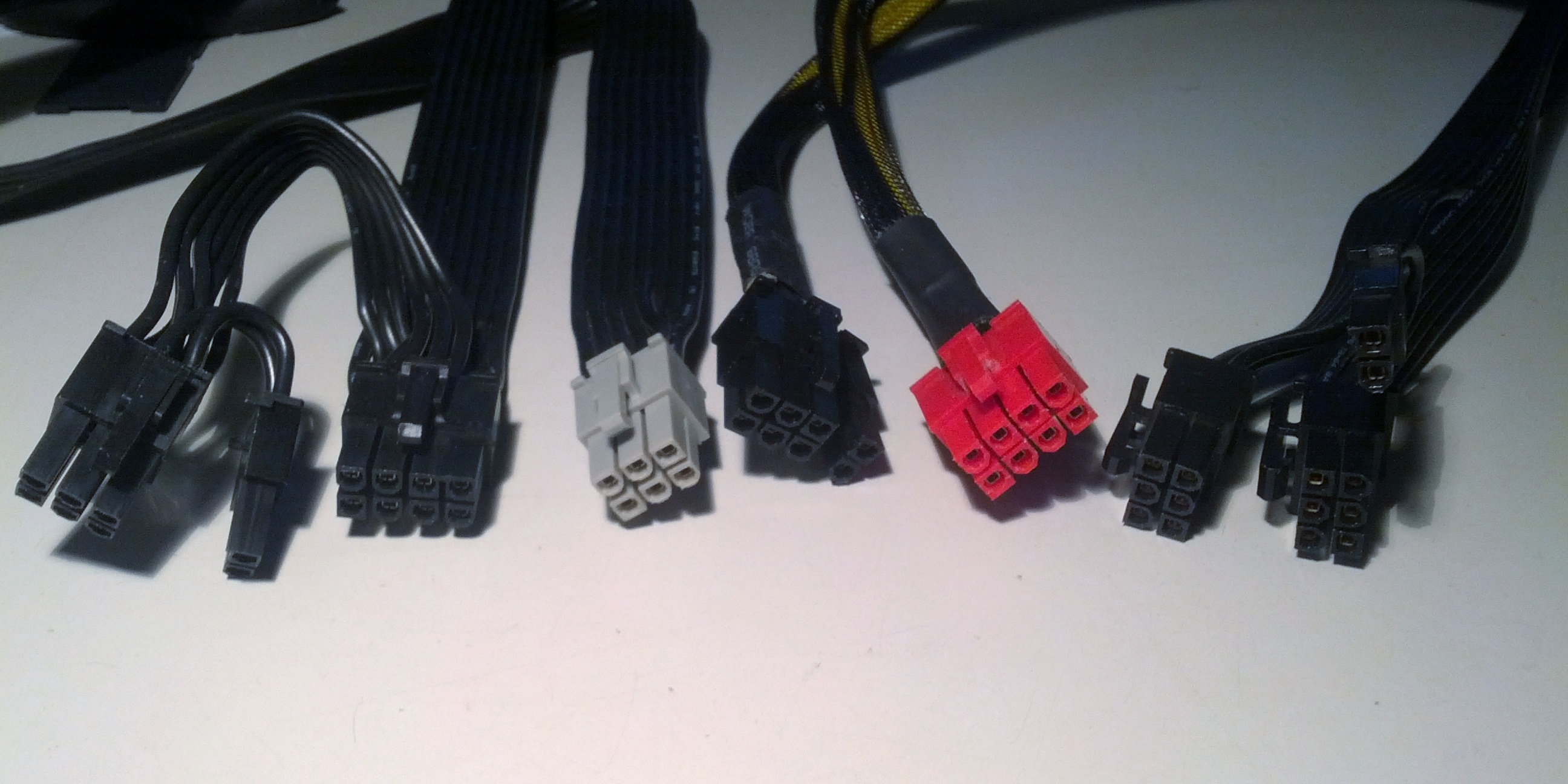

Dat is ook een goed streven. Ik heb o.a. die A-DATA hiernaast me staan. Kan je zo een directe vergelijking maken met de afbeeldingen van de kabels van die Thermaltake. Pinlayout van PCI-e-aansluiting weet je; is een standaard. Spanning is een verschil, dus om het simpel te zeggen maakt het in dit opzicht niet uit waar welke gele en waar welke zwarte op uit komt aan weerskanten. Dusja, dit durf ik wel met een zekerheid te stellen. Intern is het ook hetzelfde; A-DATA en Thermaltake. Ofja, tenzij CWT heeft besloten om te gaan trollen en alle kleurenschema's door elkaar te gooien. Die kans acht ik vrij kelin.
In wezen zouden een heleboel andere kabels ook voldoen. O.a. van een aantal Corsair en Coolermaster voedingen als ik zo naar mijn eigen voorraad kijk.
Maar zoals gezegd is eerst contact met Thermtaltake het beste :)

Misschien is dat de laatste jaren veranderd. Bij de recentere series van Corsair (AXxxx bijv.) kan ik het lastig zien omdat die draden allemaal zwart zijn en er maar matige foto's van zijn.
Ik heb zelf een Corsair HX520, ADATA HM-650 en een Coolermaster M2 850 (klik, v.l.n.r. Coolermaster, A-DATA en Corsair). Daar kan je het simpelweg uit herleiden, maar ik heb ze voor de zekerheid ook doorgemeten; klopt gewoon.
