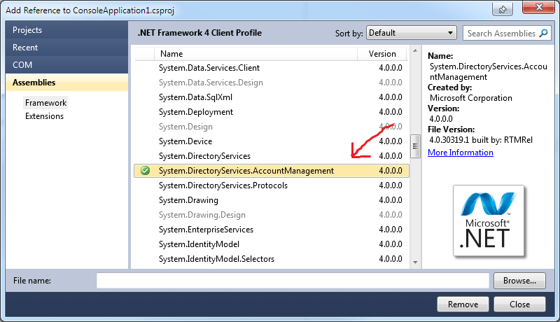

  • RobIII
RobIII
Admin Devschuur®
^ Romeinse Ⅲ ja!
(overleden)
tha_crazy schreef op donderdag 01 november 2012 @ 13:47:
het .net framework staat er wel op, applicatie wordt ook gecompileerd op .net 4.0
Echter heb ik alleen directoryservices en daaronder alleen nog activedirectory.
Had namelijk ook al naar Principalcontext zitten kijken, helaas zit dat er dus niet in.
Heb je wel de juiste reference / using toegevoegd? (Of staat je applicatie misschien op client-profile terwijl 't daar niet in zit?). Het is geheid 1 van deze twee zaken.
Afbeeldingslocatie: http://tweakers.net/ext/f/w7oHw9fZsIVUt7WlELJFuA7I/full.png
C#:
using System.DirectoryServices.AccountManagement;
Zit ik helemaal screenshots te maken heb je 't al uitgevogeld :( :P

  • tha_crazy
  • Laatst online: 22:33
Zojuist met ff wat hulp inderdaad ff mijn eigen voor lul gezet, nu is principlecontext wel beschikbaar.
