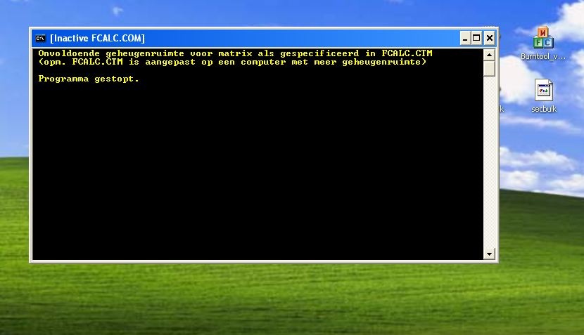

Een klant van mij gebruikt nog een heeeeeeeel oud DOS-programmaatje, een voorloper van Excel van Nederlandse makelij. FCALC heet het. Nu heeft dat al 24 jaar gewerkt, waarvan de laatste 2 jaar op z'n XP machine weer ik het op geconfigureerd heb.
Echter, opeens werkt het niet meer. Ook niet in de Virtualbox XP machine die ik tijdelijk heb ingericht. De volgende foutmelding wordt weergegeven:
DOS foutmelding
Het bestandje waar naar gerefereerd wordt in de melding is niet te bewerken in Notepad++ oid, allemaal vage tekens. Daar heb ik dus ook niet veel aan. Klooien met de geheugentoewijzingen bij Eigenschappen werkt ook niet.
Iemand een gouden tip, behalve overstappen naar Excel 2010? :+ De beste man is 86 dus gaat dat niet meer leren ;)

Ik heb geen specifieke ervaring met het programma, maar oude software draaiend krijgen is altijd leuk.
Zegt de melding overigens niet al genoeg? Het bestand lijkt één of andere configuratie file die al dan niet automatisch wordt aangepast.
Lijkt er op dat het programma een keer gestart is op een andere machine met meer geheugen(ruimte). Dus er staat ergens een te grote waarde zou ik zeggen. Lijkt een array oid (matrix) te zijn, kan ook een voorstelling zijn van een sheet zoals in excel, het bestand bevat dan de maximale grootte oid. Of stelt die file één bestand voor (als een XLS)?
Al geprobeerd dat bestand weg te halen? Heb je een oudere versie?
Bevat het bestand veel data? De inhoud zal waarschijnlijk een ruwe configuratie data zijn, met wat geluk gewoon wat hexadicmale waardes, kan je het eens ergens uploaden?

Mja, ik vind de melding nog vrij vaag. Jouw denkwijze had ik zelf ook... maar de klant gaf aan dat het uit het niets kwam, die melding. Nu weet ik niet wat er gebeurd is natuurlijk maar hem kennende is het programma niet op een andere computer geweest. Ik zocht naar een manier om die .CTM te 'resetten' maar ik zou niet weten hoe eigenlijk. Misschien manueel als je hem in een hex editor opent idd.
Het programma bestaat uit de volgende files:
Bestandjes
De CAL bestandjes zijn als het ware de .xls bestanden, op de screenshot zie je dus alleen de core files. De .001, .002 en .003 schijnen de vesnters in het programma te zijn, aldus het boekje :? :P
Als ik het bestandje weghaal krijg ik een I/O error in het venster te zien.

Misschien kwam het verkeerd over, ik heb het nu even getest op een VM om een eventuele rotte XP installatie uit te sluiten. Normaal draait het op een vaste XP pc.
De backup van het progje werkt trouwens ook niet, heel erg vaag.

Fouten als dit komen meestal doordat het geheugen dat beschikbaar is te groot is.
Als een dos proggie dat dan uitvraagt en bijv in een signed int probeert te proppen van 16 bits, dan vliegt ie door 0 (hoogste bit gezet) en geeft hij als overgebleven geheugen een negatief getal aan.
Het programma kijkt dan bijv of er nog 1k geheugen over is, maar krijgt dan -100k terug als antwoord.
Gevolg: (foutiefe) te weinig geheugen melding.
Misschien kan je het toegewezen geheugen voor de app aanpassen in de compatibiliteits opties (kleiner maken!)of de VM minder geheugen geven.

Knoeien met de memory opties werkt niet. Ik kan conventional memory op de hoogste of laagste zetten, of midden, maar dat maakt niet uit...

Noot: dit is onder XP SP2 gefixt.
Na even gestoeid te hebben met een autoexec.bat en wat oude config.sys settings (mocht niet baten) even aan het spelen geweest met de memory settings van fcalc.exe. En met resultaat :)
Conclusie: bij de eigenschappen van FCALC.exe moet je in het tab Memory, Expanded (EMS) Memory op "none" zetten. En dan loopt ie :) De rest van de settings maakt niet uit (ook getest).
Op zich is dit overigens niet heel vreemd. Onder DOS had een pc vziw namelijk nooit XMS en EMS tegelijk. Het was of/of. EMS werd met name in het leven geroepen omdat XMS destijds wat beperkingen had bij het addresseren van geheugen boven de 1MB :D
Stukje PC historie: Wikipedia: Extended memory versus Wikipedia: Expanded memory
Trouwens best leuk om te concluderen dat het stukje software wat we hier zien dus historisch gezien voor een 80286 is gebouwd.

Geniaal, dat is hem!! Heb ook veel met die instellingen geknoeid maar nooit in mij opgekomen om het juist op 'none' te zetten, ipv te spelen met de groottes. Ik wist dat het daar ergens aan moest liggen.. maar heb niet out-of-the-box gedacht geloof ik.. haha ;)

I wear my sunglasses at night
Tegenwoordig is een marge veel groter. Waar je vroeger nog met MB's omhoog ging, gaat het nu in GB's.
Dat betekent ook dat een paar MB meer of minder geheugengebruik voor een programma niet zo heel veel meer uitmaakt. Bovendien bevat ieder serieus OS tegenwoordig een memory manager die ook naar HDD swapt en die die hoeveelheid op HDD zelf kan regelen. De enige manier waarop je tegenwoordig (bij gebruik van automatisch geheugenmgt) uit je geheugen kunt lopen, is als je swapfile net zo groot is als je harddisk, EN je RAM ook vol zit.
Dat betekent dat je een consumentenprogsel zou moeten hebben dat bijvoorbeeld meer dan 4TB aan geheugen gebruikt. En die zijn er niet. Professioneel wel (ik ken DB's die rustig 4TB aan RAM willen vreten), maar die draaie je ook op hardware met iets meer dan een simpele 16 of zelfs 32GB RAM ;)
maarud schreef op woensdag 24 oktober 2012 @ 12:56:
Leuk om te lezen hoeveel trucjes je uit moest halen om te krijgen wat je wilde! toen werd er denk ik ook meer gekeken naar het optimaliseren van programma's dan nu... De meesten hebben toch RAM en dergelijk in overvloed :P
Het aanwezige RAM was vaak niet zozeer het probleem, het was meer omdat besturingssystemen als DOS alleen maar 1 MB kon addresseren (waarvan 640 KB vrij). Op hardware waarop DOS oorspronkelijk draaide was dat ook geen probleem. Maar met de komst van de 286 processor en het toenemen van het geheugen werd dat bij DOS een beperking, die 'zag' alleen maar de eerste MB.
Daarom had je destijds geheugenmanagers nodig (bv. Qemm of himem.sys), om ervoor te zorgen dat die ene MB zo nuttig mogelijk benut werd, door o.a. alle minder belangrijke processen uit de eerste MB te verplaatsen, naar het gedeelte van het geheugen bóven die 1 MB. DOS zag dat geheugen niet, maar die geheugenmanagers wél. Door als het nodig was heel snel data te switchen tussen het geheugen bóven, en het geheugen ónder die 1 MB, kon je zo dus tóch van al het beschikbare geheugen gebruik maken.
Als ik zie dat zo'n oud DOS programma klaagt over te weinig geheugen, denk ik dan ook nooit aan het totaal beschikbare geheugen (da's meestal wel in orde), maar juist aan dat gedeelte onder die 1 MB. En dat is bijna altijd te wijten aan een ontbrekende, of verkeerd ingestelde geheugenmanager (die in Windows XP dus inmiddels geïntegreerd is).

De pc zelf is niet gewijzigd... Maar ik zat te denken dat het geheugen misschien kapot is gegaan, waardoor dus feitelijk de configuratie is veranderd? Of is dat wel heel ruim gedacht? haha ;)

Ah, u is veeleisend en wilt een root cause analyis :P
Dat kan :)
Aangezien er aan de machine zelf niks is veranderd, is het enige dat ik me voor kan stellen dat er ergens een snelkoppeling oid gewijzigd of opnieuw aangemaakt is. Van wat ik in de dir met het progseltje zag zat er namelijk ook een .pif in; daar slaat Windows dat soort instellingen in op. Als je de exe rechtstreeks aanklikt start ie op met wat er in de .pif staat. Echter: wil je een snelkoppeling maken dan moet je de pif hebben, want een .pif is ook een snelkoppeling en snelkoppeling op snelkoppeling werkt niet.
Dus ja, als je dan de snelkoppeling op een desktop naar het verkeerde laat wijzen dan start ie ineens niet meer. En als je dan gaat prutsen wordt het alleen maar erger ;)

Ja, vaak ben ik pas tevreden als ik idd helemaal weet wat het probleem nu heeft veroorzaakt :+
Maar dat zou logisch zijn. Ik kan me voorstellen dat er geknoeid is met de snelkoppeling oid... ik zal hem iig weer op None zetten, en dan kan hij ook weer zonder Dosbox werken :)
  • maarud
  • Laatst online: 22:33
Ik heb het bij de klant uitgeprobeerd, maar nog steeds dezelfde error melding. De snelkoppeling bij de klant was al voorzien van de 'none' parameter bij EMS dus dat maakte het al wat vager.
Ik heb in eerste instantie sfc /scannow gedraaid voor het geval er een paar windows-bestandjes roet in het eten gooiden.
Vervolgens ben ik gaan Googlen op 'Windows XP ems' en direct de eerste hit is de root root cause ( :+ ) voor het probleem:
http://www.columbia.edu/~em36/wpdos/emsxp.html
Oftewel, door Automatische Updates is KB2724197 op 10 oktober geïnstalleerd (dat verklaart: 'het probleem kwam opeens') die EMS volledig heeft uitgeschakeld. Ook al staat de instelling op 'none' bij dit DOS progje, schijnaar heeft ie toch iets nodig.. en dat is dus weggehaald door die KB.
Heb de update verwijderd en de boel werkt weer als een zonnetje :)
