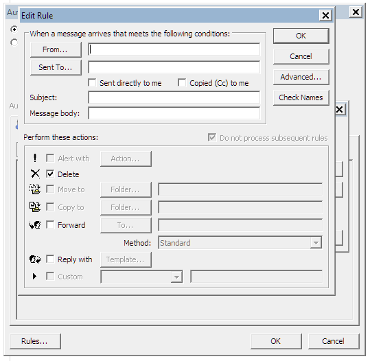

Ervoor zorgen dat er naar een bepaald e-mailadres geen OoO gestuurd wordt terwijl er naar andere mailadressen wel gewoon een OoO gestuurd mag worden. Er moet dus een herkenningspunt zijn waarbij ik aangeef dat wanneer er een email binnenkomt van e-mailadres X (in dit geval het ticket-systeem) er geen actie ondernomen moet worden.
Afbeeldingslocatie: http://tweakers.net/ext/f/6P0l20pRHXjYjyStnhmxCeHy/medium.png
Nu kan ik volgens bovenstaand voorbeeld wel messages deleten, moven, forwarden of laten replyen. Maar is het ook mogelijk om dus als de mail van e-mailadres X komt ervoor te zorgen dat die niet verstuurd wordt?

Een OOF wordt door Exchange verstuurd en niet door Outlook. Aangezien OOF antwoorden vóór regels toegepast worden, gaat een regel je dus ook niet helpen.
Een oplossing is om op Exchange een Transport Rule aan te maken. Je kan dan bijvoorbeeld filteren als de mail gericht is aan het adres van je ticketsysteem en het bericht een OOF betreft de mail te laten vervallen.
