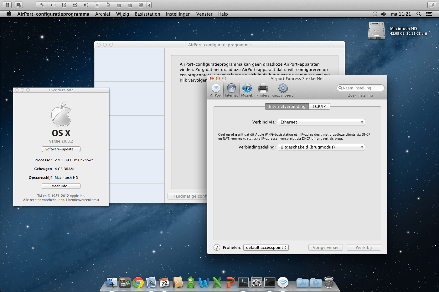

Spannend... bij mij doet 'ie het gewoon namelijk :D
ik heb het even opnieuw geprobeerd in een ML virtual machine, en de installer werkt inderdaad niet. Maar er is een oplossing :)
1. Mount de DMG en sleep AirportUtility.pkg naar je desktop.
2. Open een terminal (Applications -> Utilities -> Terminal)
3. voer uit:
mkdir temp && cd temp
4. voer uit:
xar -x -f ~/Desktop/AirportUtility.pkg Payload
5. voer uit:
tar -zxvf AirportUtility.pkg/Payload
Nu heb je in ~/temp een aantal directories erbij gekregen, namelijk Applications, System, en Library. Ik heb geen tijd om uit te zoeken of je de data in System en Library nodig hebt, maar de app op zich (in ~/temp/Applications/Utilities/) werkt. Deze kan je eventueel hernoemen (je wil de originele Airport Utility bewaren) naar 'Airport Utility 5.6' oid, en dan kopiëren naar /Applications/Utilities.
Airport Utility 5.6 op Mountain Lion (Vmware)
