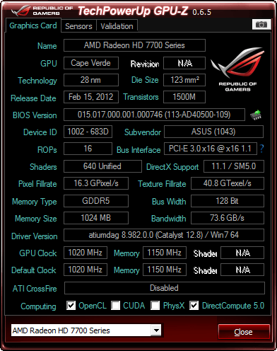

Zou jij eens een screenshot willen maken van GPU-Z en deze hier tonen?
Bijv uploaden naar http://tinypic.com/

Ik hoop dat jullie het kunnen openen
http://gpuz.techpowerup.com/12/10/16/9gx.png

Je kan afbeeldingen tussen [img][/img] tags zetten trouwens.
De printscreen ziet er prima uit, ik begin mijn twijfels wel erg naar de voeding te trekken, alsof hij geen voldoende prik geeft.
