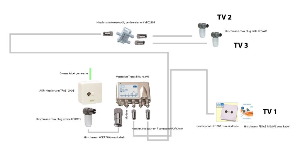

Mijn huidige setup is eigenlijk standaard. Vanuit het AOP gaat een coax naar de Tratec. Vanuit poort 1 op de Tratec (nul versterking) gaat een coax naar het UPC-modem. Vanuit het UPC-modem gaan twee telefoonkabels naar twee telefoontoestellen en gaat één utp naar de Sitecom. Vanuit de Sitecom zijn onder andere twee pc's bedraad aangesloten. Ik heb niets aan de standaard setup van al deze apparaten veranderd. Heb alleen het optimale wifi-kanaal voor de Sitecom gezocht. Verder dus niet gesleuteld aan DHCP, IP of subnet. Zal het glasvezel-modem, dat wel wifi heeft (UPC-modem heeft dat niet), hier veel aan veranderen?

Voor alle duidelijkheid nog even een plaatje van de huidige situatie:
Afbeeldingslocatie: http://i293.photobucket.com/albums/mm59/paulodielli/netwerk_totaal.gif
Overigens heb ik van Glashelder, na diverse mails en de belofte van het call center dat ik wordt teruggebeld, nog helemaal niets gehoord. Ongelofelijk eigenlijk. Glashelder wordt het dus sowieso niet.
Graag nog uitleg over het 'in bridge zetten'. Wat wordt hiermee precies bedoeld en kan ik dat zelf?
