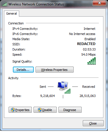

Je zegt dus nog niet welke kwaliteit het WiFi signaal heeft. Een voorbeeldje van wat je zelf graag zou willen weten:
Afbeeldingslocatie: http://tweakers.net/ext/f/yBW7moeY5CXQEuo1WgxgH2fT/full.png
Aan de hand van dit voorbeeld: Naast het accesspoint. Dus vrijwel vol. 54mbit, maar omdat het WiFi is: half duplex (dus 27mbit). WiFi, als radio systeem, betekent round-robin. Omdat m'n collega naast me ook er gebruik van maakt, delen we het met z'n tweeen. Dus: 13,5mbit per persoon. 20% overhead voor WiFi: 10-ish megabit.
TCP overhead = 8bit + 2bit = 10bit = 1 byte = 1 megabyte per seconde over dit WiFi netwerk voor mij. En ja: dat klopt...
Sterker nog, www.speedtest.net geeft aan dat dit de snelheid is om te downloaden EN uploaden. Documentje uploaden naar SharePoint? Yup, ook 1 megabyte per seconde.
Wat jij zegt is dat je WiFi het slechtste is wat er maar mogelijk is? Waarom?
Dikke muren
Storing-generatoren in de muren (kabels leidingen etc...)
Hoogteverschil (een WiFi antenne maakt een soort parasol vormig signaal, dingen op gelijke hoogte hebben betere ontvangst, omhoog is erg langzaam.
Ik ben niet verbaast dat het zo traag is. Ik ben eerder verbaast dat het werkt. Een goede Cat5e kabel (of zelfs een powerline modem setje) zal het al wat makkelijker voor je maken.
