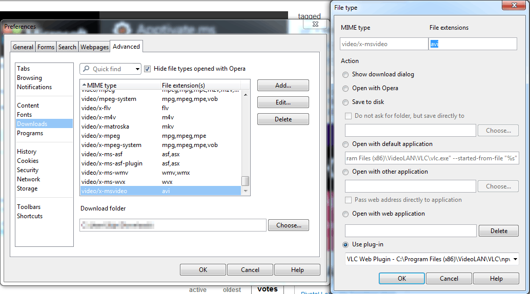

En toch klopt het originele antwoord grotendeels. Als je een PDF document wil openen in een browser, dan moet hiervoor een plug-in zijn geïnstalleerd en pdf's ermee geassocieerd zijn. Je kan die associatie echter ook manueel uitschakelen in de instellingen van meeste browsers.
Afbeeldingslocatie: http://tweakers.net/ext/f/NBOTYweONyiWNrYuXf62vplq/full.png

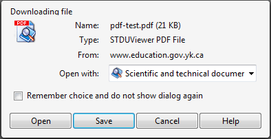

Ik maak echter gebruik van STDU Viewer en die heeft geen plugin voor browsers en er is ook geen "default action" gedefinieerd in mijn instellingen, dus als ik een PDF open dan geeft Opera mij de keuze wat ik er mee wil doen. Aangezien ik hier met windows werk zal hij voorstellen om STDU Viewer voorstellen omdat dit de default applicatie is voor .pdf documenten binnen mijn Windows installatie.
Afbeeldingslocatie: http://tweakers.net/ext/f/OSAGYTVeheVIsJNZSOzHTS4u/full.png
Dit gedrag kan trouwens ook verschillen van browser tot browser. Safari zal bestanden met een onbekende existentie of header gewoon op de desktop plaatsen, ook bekend als Safari 'carpet bombing' exploit
