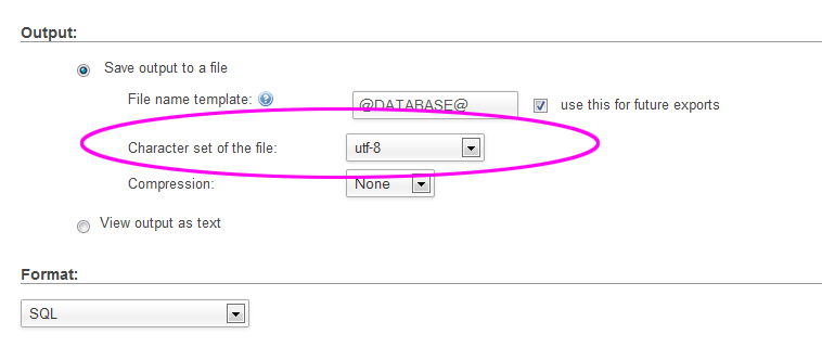

Ik heb hier een database met UTF-8 encoded data. Werkt allemaal prima, alleen probeer ik met PHPMyAdmin een dump te doen om die database over te zetten naar een andere server. En daar gaat het mis, het bestand dat PHPMyAdmin uitspuugt is niet UTF-8 encoded maar ANSI en bevat niet de juiste data.
Voorbeeld: Россия (Russisch voor "Rusland") wordt Россия
Iemand enig idee hoe ik dit op kan lossen?

Je hebt in de opties bij het exporteren gewoon staan welke encoding gebruikt moet worden in je exportbestand.

Deze bedoel je?
PHPMyAdmin encoding settings
Die staat gewoon goed dus volgens mij.
