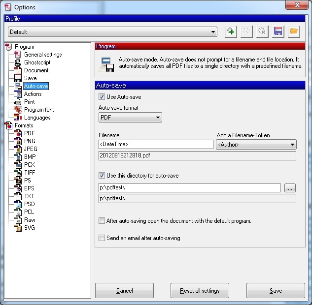

Dit is met de gratis PDFcreator goed op te lossen! Dit progje is bijna gemaakt voor zulke dingen ;)
Eerst de applicatie even installeren (van sourceforge bv.) en vervolgens de configuratie erbij pakken:
Afbeeldingslocatie: http://tweakers.net/ext/f/4wl7GYbBvU4o5Q8cGKETjgBS/full.jpg
Hier zie je de optie Auto-save. geef het een naam (als het altijd dezelfde moet zijn, als in, elke keer dezelfde file vervangen, of gebruik een token zoals date als het telkens een andere naam moet hebben).
Pak een fijn mapje waar je het kwijt wilt en klaar.

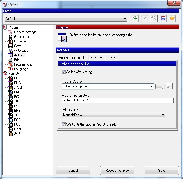

Dan is er nog een tweede handige deel:
Afbeeldingslocatie: http://tweakers.net/ext/f/ganha3rvw6ufrtUGFEzQtHb3/full.jpg
hier kun je automatish bijvoorbeeld een upload scriptje draaien nadat de file gesaved is.Dat is volgens mij overal wel te vinden.

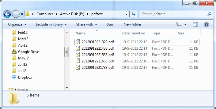

Het resultaat bij mij na 5 runs (van 1 minuut):
Afbeeldingslocatie: http://tweakers.net/ext/f/GzYChSZl4b6H0WmTQazPVHw9/full.jpg
Lijkt inderdaad op wat net hierboven gezegd wordt... moet je toch uit kunnen komen zo? :)
