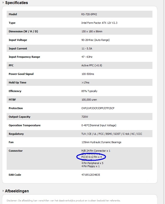

Ik heb hier 2x GTX 670 in SLI en heb daarbij de voeding: Coolermaster 720W M2 aangeschaft.
Op de website zag ik duidelijk staan:
Afbeeldingslocatie: http://tweakers.net/ext/f/bZQNDJfGo8FroUZryarsz6vm/full.jpg

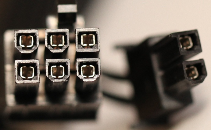

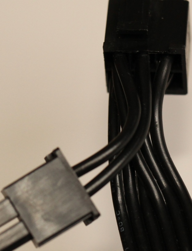

Maar wat vind ik in de doos:
Afbeeldingslocatie: http://tweakers.net/ext/f/hw6dToGQ1VDYb6J77XXtNg6x/full.jpg
Afbeeldingslocatie: http://tweakers.net/ext/f/hVhc7dx5OAZlwFGnARFL7uNc/full.jpg
de 8 pins kan verder niet losgehaald worden naar 6+2.

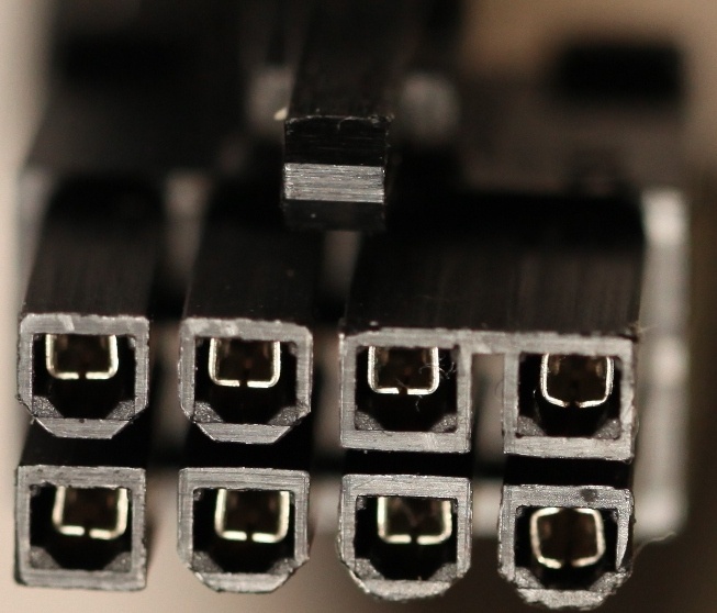

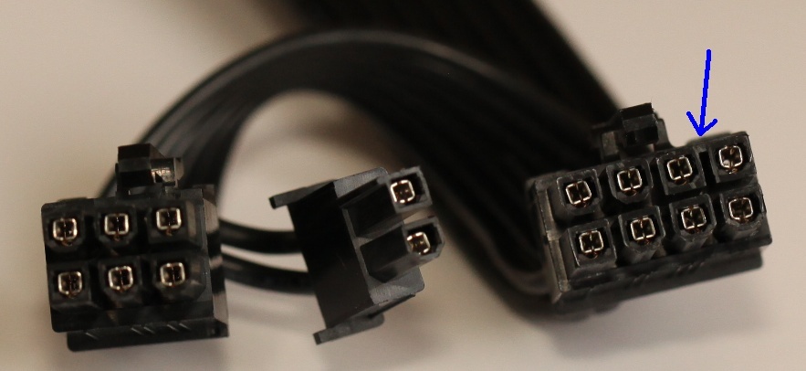

Nu zat ik ernaar te kijken en het gaat om het volgende te doen:
Als ik dat stukje plastic rechtsboven wegzaag en bijvijl, dan moet ik het kunnen aansluiten aan de videokaart.
De 2 rechter connectoren worden dan niet gebruikt en ziet de pin lay-out gelijk als een 6+2 lay-out.
Ik hoef alleen een inkeping te maken, het hoeft niet helemaal los, er is ruimte op de videokaart.
Ze zijn wel aan elkaar gelust: Afbeeldingslocatie: http://tweakers.net/ext/f/ZI02WSUWkVIB6pQ5PmvydK1g/full.jpg
Dus is het verstandig om dit te doen :?

Nee, het gaat niet om de 2x4 CPU connector.
Het gaat om de 8 pins GPU connector, daar wil ik een 6 (+2) GPU van maken.

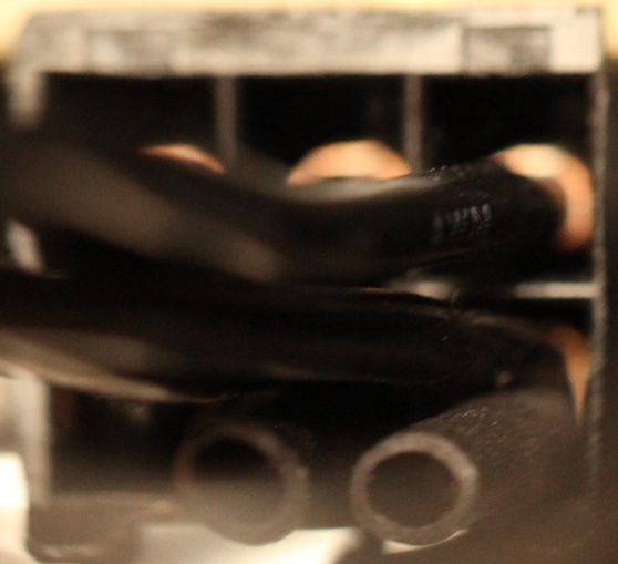

De 8x GPU pin is verder doorgelust aan de 6+2 GPU pin:
Afbeeldingslocatie: http://tweakers.net/ext/f/f2BOjQCNBtlAGws0eOEPZBE4/full.jpg
De 2 rechter pinnen waar ik de inkeping wil maken zijn dus niet doorgelust.
De 2 pin van de 6+2 is verder doorgelust op de standaard manier, zoals elke 6+2 GPU voeding:
Afbeeldingslocatie: http://tweakers.net/ext/f/G5ixbeAGafEtby14DObPxYu1/full.jpg

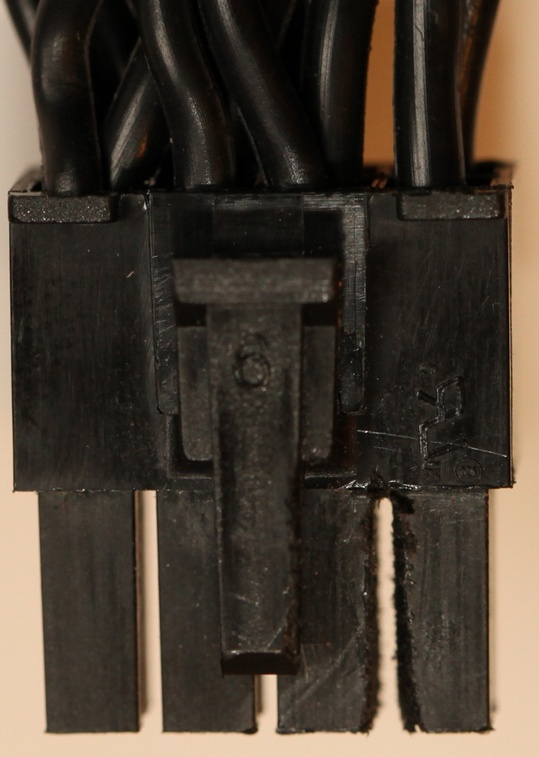

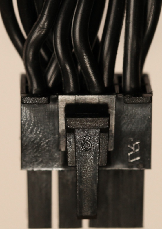

Pfft zagen/schuren in een connector, voel me nu wel een prutser.
Afbeeldingslocatie: http://tweakers.net/ext/f/TQuDDYLSDFZFwURHsMF8TKFi/full.jpg

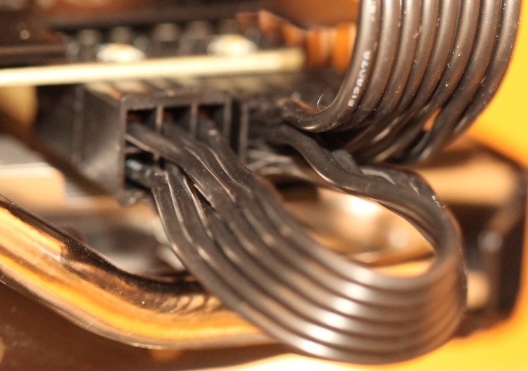

Eerst maar even uitproberen op 1 kaart, je weet maar nooit:
Afbeeldingslocatie: http://tweakers.net/ext/f/ln46oqQ9ZkPJRfAXtIeQVJOV/full.jpg
de 2 pinnen steken eruit aan de zijkant.
Aan de andere kant:
Afbeeldingslocatie: http://tweakers.net/ext/f/5joslv0NqQ3pOI5yWVFuOADs/full.jpg
de 6 pins connector
Het werkt :*)

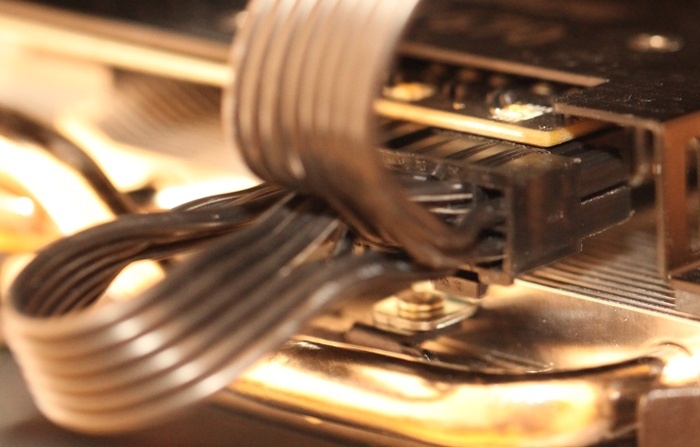

Nu beide kaarten aangesloten:
Afbeeldingslocatie: http://tweakers.net/ext/i/?UserID=113545&FotoID=7784
Aangezien ik geen garantie meer heb: Ook maar even de 2 connector eraf geknipt en een krimpkous eromheen:
Afbeeldingslocatie: http://tweakers.net/ext/f/rxv4elk9EVVQNjLZ63JaJvNy/full.jpg
Heeft toch geen nut.
Heb even een tijdje Furmark gedraaid en het draait stabiel.
