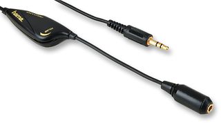

Jep, en als je het helemaal mooi wilt maken, zoiets ertussen en bent klaar! Met dit kabeltje kan je het volume regelen.

Dank voor de snelle en goed uitgelegde reacties, ik ga ze zondag even aankoppelen maar eerst even zo'n koppelstukje halen.
