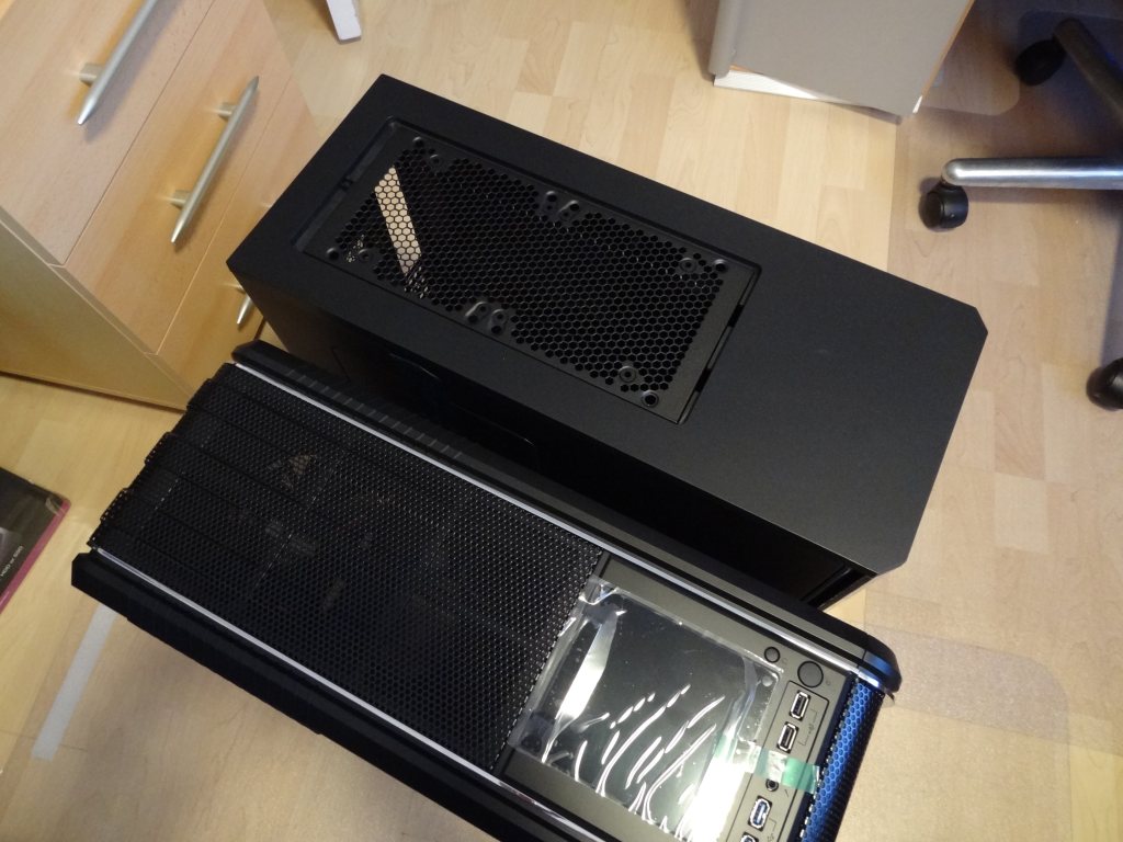

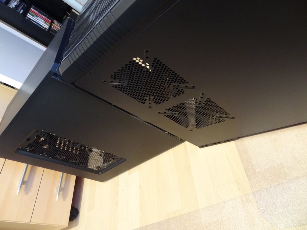

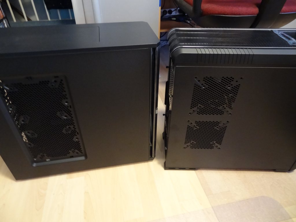

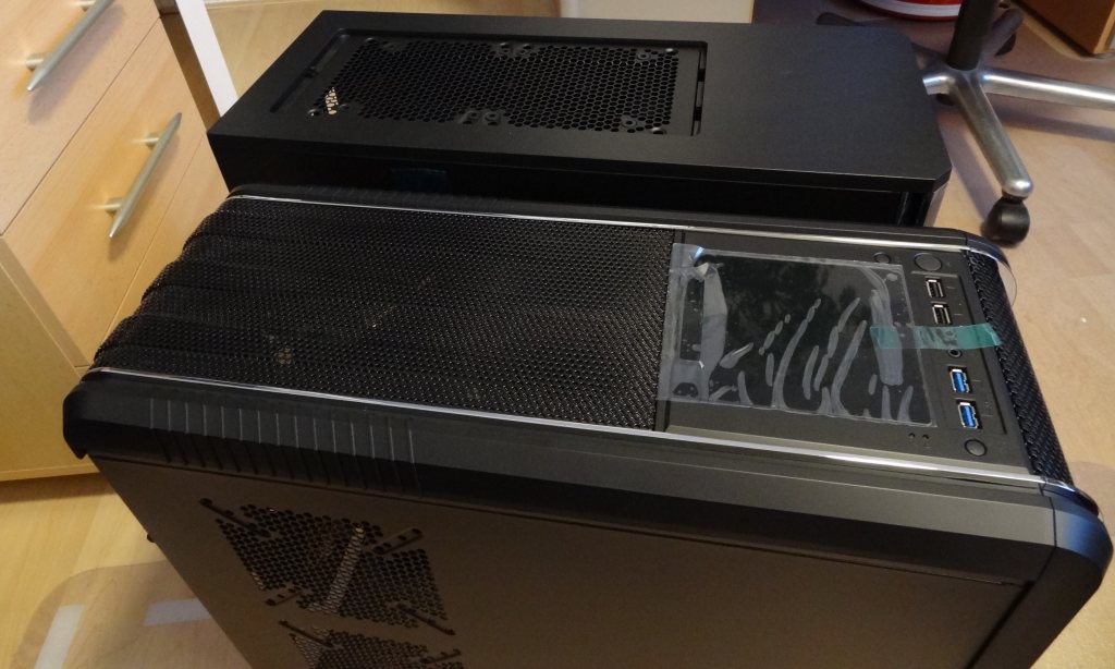

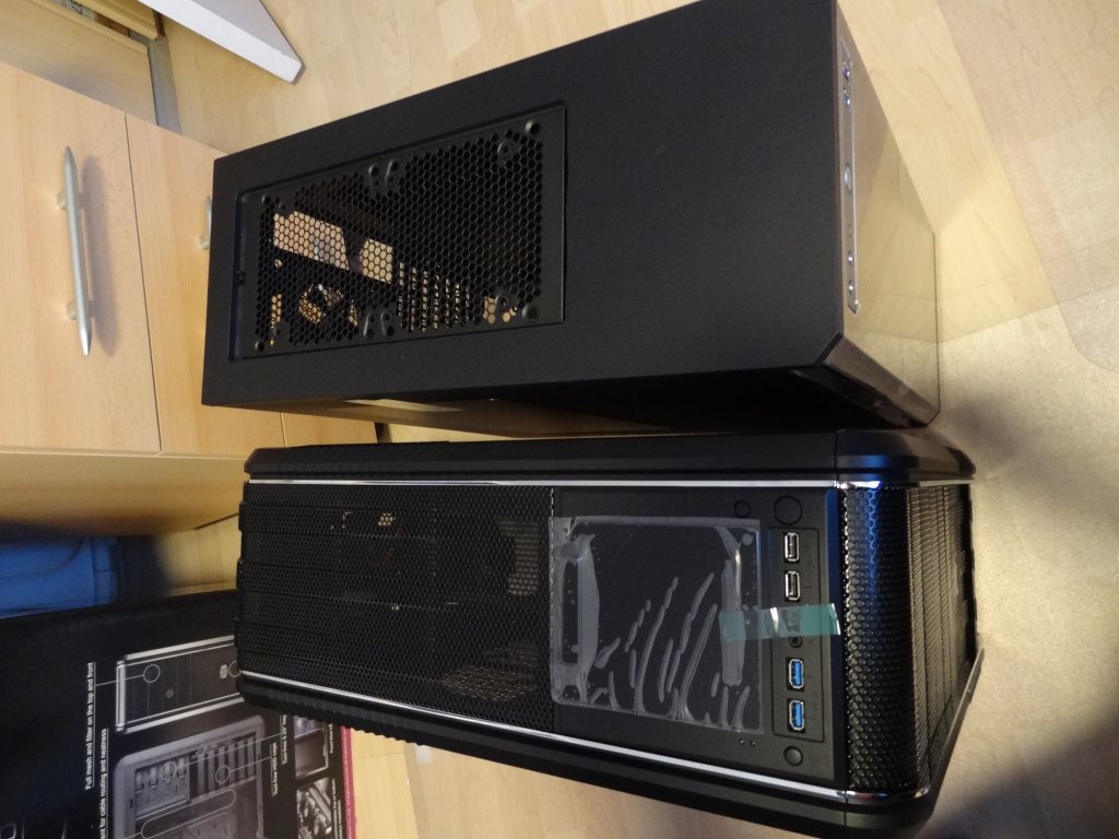

  • Eagle Creek
  • Laatst online: 12:39
Eagle Creek
Breathing security
Roel (ea),
Ik vind de keuze moeilijk.
Ik heb nu beide kasten (de 550D en de 690IIA) naast mij staan en zie van beide even zwaarwegende voor- als nadelen. Op een rijtje gezet:
Pro voor beide kasten:
+ Nagenoeg gelijke omvang.
+ Straks uiterlijk.
+ Degelijke kwaliteit.
Maar dan wordt het lastig voor mij..
Corsair 550D:
- Mindere koeling door vele demping.
- Zonder side window.
- Na verwijderen klepjes "out of design".
- Geen ingebouwde HDD dock.
+ Minder kans op stof door vele stoffilters en klepjes.
+ Stoffilter aan de onderkant bedekt zowel koelers als voeding en is gemakkelijk te verwijderen.
+ Uiterst stil.
CM 690 II A:
+ Betere airflow door ongelimiteerde in- en output.
+ Met side window voor mooie inkijk.
+ Standaard al goed design, geen onderdelen verwijderen.
+ Ingebouwde HDD dock.
- Meer kans op stof vanwege moeilijk-verwijderbare stoffilters (wel uit te zuigen) en mesh design.
- Stoffilter aan de onderkant is horror om te verwijderen (wel af te zuigen) en beschermt niet de voeding (wel los filter erbij geleverd).
- Minder stil.
Ik moet eerlijk zeggen dat ik wel neig naar de CM. Waarom: primair koeling. Er gaan twee videokaarten in + nog wat uitbreidingskaarten (zoals USB3 en geluidskaart). Als jij aangeeft als het 's zomers warm is de klepjes openzet, dan doet dit voor mij eigenlijk wat afbreuk aan de kast omdat dit het design 'breekt' (als je begrijpt wat ik bedoel). Tevens komt uit reviews dat het temperatuurverschil met de 650 bijvoorbeeld al zeker 6 graden is. Nu weet ik niet de specificaties van de CM, maar het lijdt denk ik geen twijfel dat de CM beter is in koelen i.v.m. de minder belemmerende behuizing. Toch ben ik nog zeker niet om, getuige bovenstaande punten.
Wat ik me afvraag: op de bovenkant van de Corsair zit ook een stoffilter. Maar fans bovenin zijn toch bestemd voor output? Waarom daar dan een filter?

Dat het design verstoord zou worden wanneer de afdekplaten weg zijn vind ik persoonlijk een beetje onzin want bij elke andere kast met roosters aan de zijkant ziet dit precies hetzelfde uit. Dus daarin ben ik het niet eens met reviews en is denk ik puur een persoonlijke smaak.
Ik snap wat je bedoelt maar daar ben ik het echt niet mee eens :). Ik heb foto's bijgevoegd. Niet zozeer op mijn punt af te dwingen, maar je ziet wel duidelijk dat de CM is "zoals hij hoort" en de Corsair "afwijkt". Begrijp me niet verkeerd: het is niet dat je nu vol afschuw naar de kast kijkt maar ik vind het persoonlijk wel jammer. Ik snap echter ook wel dat niet iedereen zich hieraan zou storen.
http://www.imgdumper.nl/u...050cb40c214d-DSC00178.JPG
http://www.imgdumper.nl/u...050cb4cdfb79-DSC00176.JPG
http://www.imgdumper.nl/u...050cb584f0c2-DSC00177.JPG
http://www.imgdumper.nl/u...050cb607c5c1-DSC00175.JPG
http://www.imgdumper.nl/u...050cb685eb92-DSC00174.JPG
Zo zit het toch echt niet in elkaar want er zitten aan de zijkant echt wel 2 grote roosters en het is dusdanig gemaakt dat de lucht er heel goed in gezogen kan worden.
Die roosters had ik nog niet gezien. Aan de onderkant is zat invoer. Die opmerking mag je dan ook negeren :).
