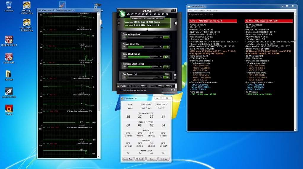

nu merk ik als ik BF3 aan het spelen ben, dat de eerste GPU stijgt naar een temp van 90/91 graden. als ik 5 minuten op die temp bezig ben, dan loopt het spel vast (dus niet de cpu of blauw scherm).
BF3 afsluiten via taakbeheer en kan weer verder, zie ook onderstaande screenshot met de temps.

Screenshot van de temps;

Die 1000 watt is wel voldoende hoor, daaraan ligt het niet.
Maar eh, ik meen in het afterburner schermpje te zien dat de graka fan maar op 9% staat. Als je deze op 100% zet en het dan nog eens probeert, misschien zie je dan verbeteringen in de temps.
Als je temps van de processor te hoog zijn, dan ligt het er misschien aan dat het cooling blok en de processor niet goed contact maken(slechte (aangebrachte) koelpasta misschien?).

Wissel de kaarten eens om. Als de temps van de bovenste kaart dan weer ~20c hoger zijn dan de onderste, krijgt de bovenste kaart gewoon niet genoeg frisse lucht.
Probeer gewoon eens een andere game, weet je meer als die ook vastloopt.
Zet als je gaat gamen je fanspeed op 65%, mss helpt dat.
Zelf ondervindt ik geen enkel probleem met 2 x 7970 in BF3 of welke andere game dan ook.
Max 76 graden bovenste en onderste 67 graden.

mmmm, dat ga ik is proberen, een andere game en de kaarten eens opdraaien...
heb even een andere link gepakt voor de screenshot, toch niet helemaal lekker:
https://www.dropbox.com/s/9x9wbkj2iwfz11i/Naamloos23.jpg
