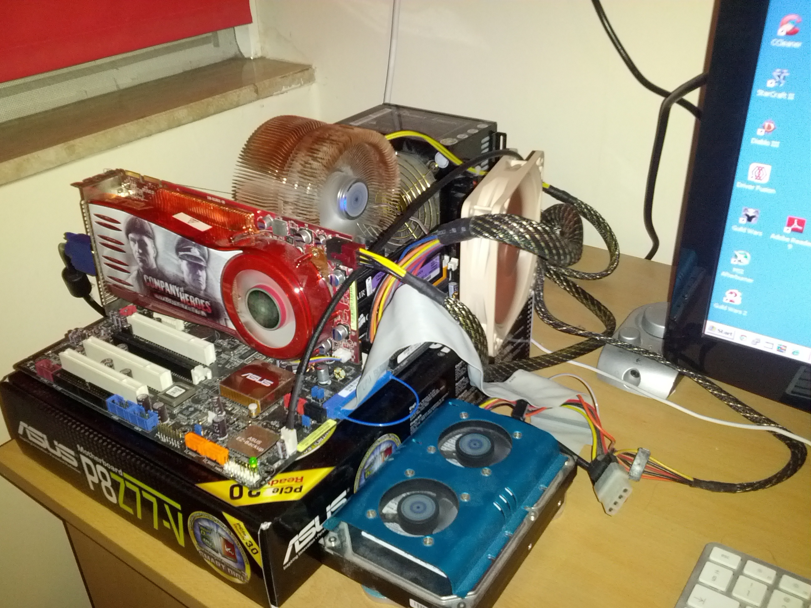

Bedankt voor de info! De PC doet het prima, zie hieronder het resultaat:
Afbeeldingslocatie: http://tweakers.net/ext/f/wjoCPyyWTUXBRDU3I5uR6oSp/full.jpg
